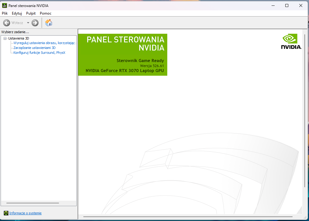

Dedykowane gpu według panelu ma podłączony do siebie port hdmi i display port. Jeśli podpinasz zewnętrzny ekran nie duplikuj obrazu. Ustaw tylko zewnętrzny i wtedy wykorzystasz w pełni możliwości zewnętrznego monitora.

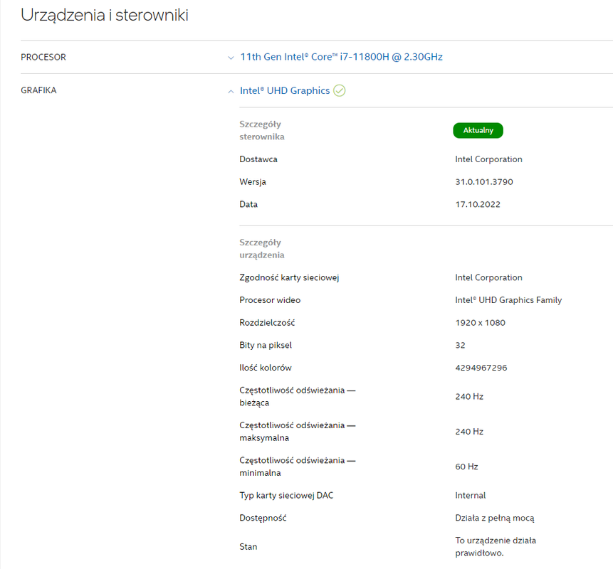

10 godzin temu, insulina napisał:Hej, dziękuję za odpowiedź. Czyli mam po prostu zadzwonić na infolinię i podać im ten numer czy numer seryjny? Właśnie ja mam tak jak na drugim screenie, ten ograniczony panel nvidia i strasznie mnie to nurtowało dlaczego tak jest, a fps w grze wysoki, bo nie wierzyłem, że na zintegrowanej intel karcie będzie fps rzędu 300 w cs go.
Tak dopytam, jest możliwość dodania tego '' mux switch '' jakoś do laptopa, aby funkcje były w pełni wykorzystane? CHyba, że to jakiś komponent produkcyjny to w tym wypadku zadaje głupie pytanie.
Jedyna możliwość podłączenie zewnętrznego monitora pod laptopa o ile któreś wyjście obrazu jest bezpośrednio spięte z rtx 2060, co sprawdzisz w zakładce physyx. Po ikonce przy nazwie karty można rozpoznać jakie złącze jest bezpośrednio podłączone do dedykowanego gpu.

20 godzin temu, insulina napisał:Właśnie nie mogę, tutaj https://imgbb.com/9pH9Jkz jest ta opcja już przeze mnie sprawdzana
Jakby w ogóle nie widzi tej karty 2060.. nie mogę jej kliknąć jako wyświetlacza nawet
Ale dziwne, że w grach chyba jest dobrze i na teście? A tutaj coś się psuje..
Sprawdź dokładną specyfikację na infolinii hp, bo oni mają problem z modelami. Często pod tym samym nr modelu występują inne konfiguracje i wliczają się w to matryce. Nie raz się nadziałem na hp omena z innym odświeżaniem niż był w ofercie sklepu, a nawet na stronie hp etc.
Co do gpu, jak chłopaki już wspomnieli bez mux switcha laptop nie ma w pełni funkcjonalnego panelu nvidii ze względu, że jakby głównym gpu jest to zintegrowane, a dedykowane gpu jest tylko używane do renderowania obrazu 3D etc.
Laptop z muxem pracujący tylko na dedykowanym gpu ma zawsze pełny panel nvidii:
Ten sam laptop przełączony w tryb hybrydowy, czyli integra + dedykowane gpu, który u Ciebie jest na stałe bez możliwości przełączania:
W dniu 4.11.2022 o 04:59, azgan napisał:Intel® Driver & Support Assistant twierdzi że sterownik ARC jest najnowszy i sam go instaluje
Nie używam go. Stery integry wywal przez ddu i postaw na nowo. Wszystkie sterowniki, aż 3 masz zawsze na stronie intela. Intel support drivers instaluje Ci tylko gpu, bt i wifi.

1: Przeinstaluj sterowniki przez DDU: https://www.guru3d.com/files-details/display-driver-uninstaller-download.html
2: Jeśli laptop ma mux switcha i działa cały czas na dedykowanym gpu, przełącz go w tryb hybrydowy, żeby korzystał z integry w pracach biurowych.

Zainstaluj sterowniki pod uhd, a nie pod arca....
https://www.intel.pl/content/www/pl/pl/download/19344/intel-graphics-windows-dch-drivers.html
