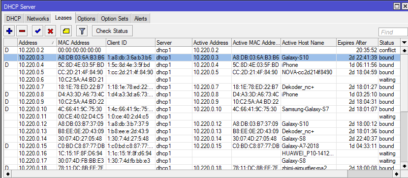

  3. Witam,
    Poszukuje routera do domowej sieci, taki który ma dobre (ale i proste) zarządzaniem pasmem. Chodzi mi konkretnie o taki w którego GUI moge na żywo ogladac użycie pasma (UP/DL) przez dany IP w sieci wew. i ustawic swoje limity na niego. Wstępnie wytypowałem Ubiquiti EdgeRouter ER-X i Mikrotik RB750Gr3, ale jestem otwarty na propozycje. WIFI jest mi zbedne w routerze, powinien posiadac przynajmniej 5 zlaczy 1Gb ethernet. Dobrze tez jakby pokazywal po za IP nazwy hostow wbudowane w urzadzenia, np. telefon Samsung Galaxy S8+ widnieje jako "Galaxy-S8" w Mikrotiku w polu active host name.

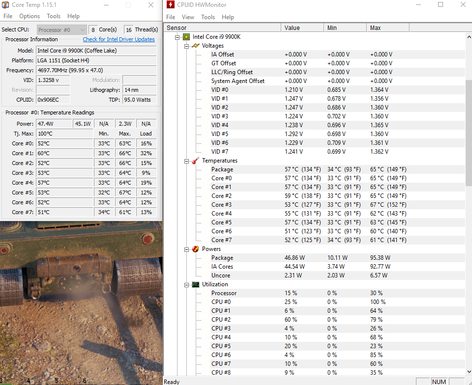

    A tak z innej beczki, na plycie Aorus Pro Wifi udalo mi sie opanowac zbyt wysokie temperatury na 9900k poprzez zmiane jednej opcji w BIOSie, czyli vcore LLC z Auto na Normal. Temperatury nawet w prime95 spadly do 65'C w stresie i byly stabilne, a na lepszej plycie glownej Aorus Master, taki sam trick juz nie pomaga. Od razy dochodzi mi do 95'C od strzalu, i 100'C po kilku minutach. W Cinebench R20 temperatury do 88-90'C w czasie testu. Co ciekawe VID procesora nie przekracza 1.27v a mimo to sie grzeje. Co moglo pójść nie tak? Wydaje mi sie że paste (Thermal grizzly kryonaut) nałożyłem poprawnie, tak samo jak poprzednio.

  9. Ok prime juz nie ruszam. Generalnie nie zalezy mi na OC. Inna gra World of Tanks, 10min rozgrywki:
    Probowalem cos w biosie ograniczyc napiecie na procku aby tak wysoko nie skakalo ale nie umiem tego zrobic skutecznie. Niby zmienilem vcore z auto na 1.200 i windows mi zaczal rzucac BSODami. Jakby ktos mial podobny bios (gigabyte) i naprowadzil co zmienic aby ograniczyc podbijanie vcore ponad 1.3 (lub jak tam uwazacie ma byc). Docelowo to gry, pakowanie 7zip, kompilowanie programow, taki ogolny miszmasz.

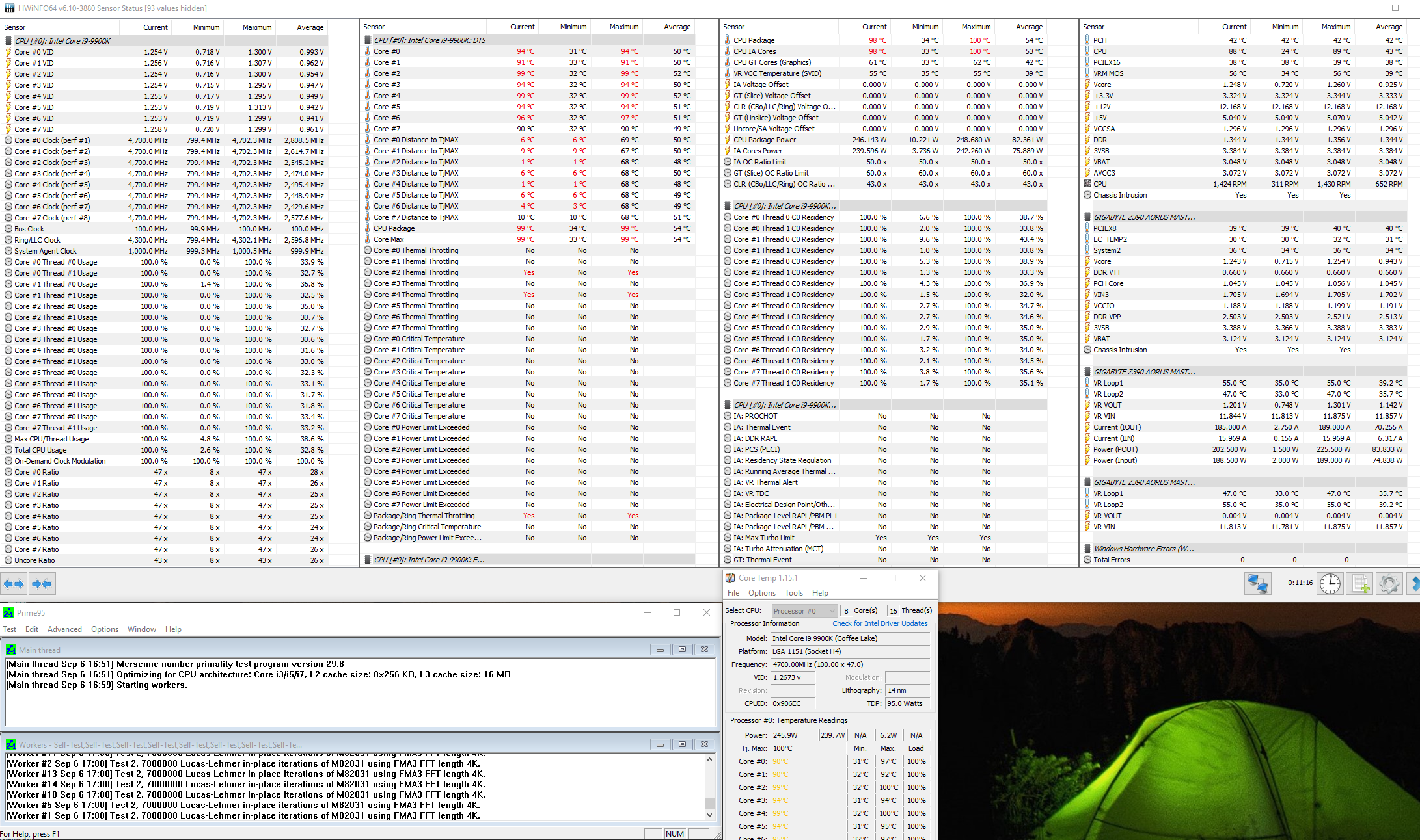

    W idle Win10 mam 31'C, podczas 1h grania Wiedzmin 3 (1440p, jakość grafiki Uber) dochodzi do 55'C max ale po odpaleniu najnowszego Prime95 opcja torture test blender, po 8 minutach mialem 100'C prawie na większkości:
    Czy to normalne czy cos zle zrobilem? W BIOSIe wszystko jest na auto, nie zmieniałem tam specjalnie nic, po za włączeniem XMP profil1 dla pamięci.
