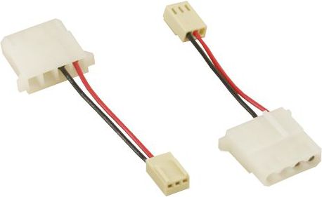

Zwykła przejściówka z molexa na 3 pin załatwi sprawę.
http://www.morele.net/inline-adapter-z-3-pin-na-4-pin-molex-33434-571630/
Na Allegro kupisz za kilka zł. Można też zrobić samemu.
Na 5V pompa może nie chcieć ruszyć.
