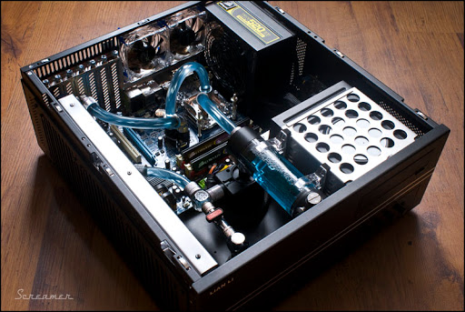

Jest sens robić LC w obudowie typu Gladius 800?
Da radę złożyć to jak najtaniej, na razie chcę tylko na samego cepa, może później będzie bloczek na GPU Chciałbym też, aby to w miarę wyglądało.
Jeśli lubisz zabawę, to w każdej obudowie da się złożyć LC, a więc w Gladiusie 800 (który nie jest przecież najmniejszy) też jest sens
To rez w wersji x2? 60mm? Jeśli tak, to sprawdź czy tuba nie jest nigdzie pęknięta. Może być też nie dokręcony, ale nie skręcaj na siłę. Wg mnie oringi w tych rezach są za twarde i przy mocnym skręceniu tuba zaczyna pękać.
A układ śliczny
