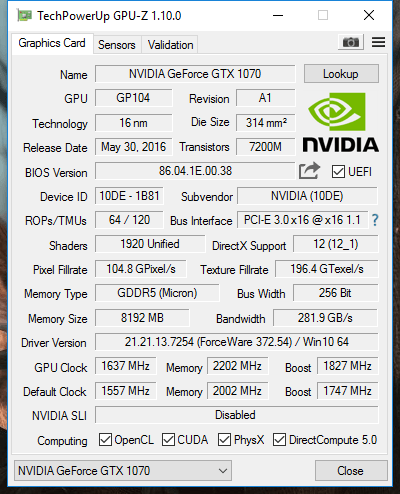

Poproszę was ponownie o pomoc, bo pierwsze pytanie przeszło bez echa. Czym może być spowodowane to, że karta po wyjściu z gry nie zrzuca taktowania do trybu 2D, czyli 215 MHz? Mówię o 1070 Gaming X. Próbowałem różnych gier z tych które mam, i zawsze jest tak samo. Wrzuciłem starszy sterownik, nadal uparcie wisi 1582 MHz na pulpicie. Próbowałem różnych ustawień w panelu nVidia, nic. System to Win7 x64.Pomaga jedynie reset komputera, ale bez sensu jest po każdym graniu resetować budę. Czasem i tydzień nie wyłączam, nie chcę żeby karta niepotrzebnie żarła prąd. Jakieś sugestie?

Mam taki sam objaw. Wystarczy króka sesja w Path of Exile, potem zamykam grę, a w GPUz nadal maksymalne taktowanie i wcale nie chce spadać.. Karta to MSI 1070 Gaming X, ustawienia wszelakie zupełnie standardowe.Macie jakieś propozycje?
Ktoś pisał, że wentyle na Palicie mu świrowały w idle, jest to spowodowane właśnie tym, że karta nie zbija taktów do 2d tylko trzyma GPU clock bez boost, to samo pamięci. Temperatura utrzymuje się delikatnie powyżej 50 stopni i wentyle świrują, włączają się na chwilę i wyłączają. Gdy takty lecą do trybu 2D, temperatura szybko spada na 30-40 stopni i wentylatory stoją.

Czy komuś też czasami zawieszają się zegary na trybie 3d bez boost i nie spadają do 2d? pomaga chyba tylko restart PC.
