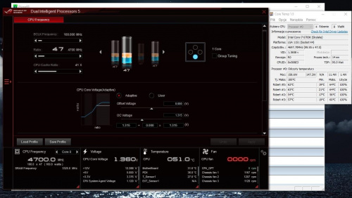

Nie mogę ustabilizować procka na 4,7GHz przy napięciu niższym niż 1,315V.
Chyba za bardzo zapatrzyłem się na PrimoGhosta
Na dodatek nie ma szans na to, aby ustawić LL niżej niż 6, bo od razu wywala się na plecki. Wentylatory na chłodnicy tak jak widać na AI Suite, temperatura cieczy jest pod T_Sensor1. Taki stan po prawie godzinie smażenia. Jednak jak ustawię tak, aby wentylatory kręciły się na 1300RPM, to temperatura rdzeni spada jeszcze o kilka stopni. Dlatego obniżyłem próg temperatury cieczy z 28 stopni, na 27 stopni.
Wtedy wentylatory zwiększają obroty na 100% i temperatura najgorętszego rdzenia utrzymuje się na 60 stopni.

No i chyba jest problem lekii, bo temperatury rdzeni nie do końca są równe. To jest jakieś 5-6 stopni różnicy. Nie wiem teraz, czy to błąd przy skalpowaniu, czy po prostu na pałę założyłem blok. Obstawiam to drugie, bo robiłem to bez ściągnięcia węży i po prostu nacisnąłem to tak, jak było. Inna sprawa jest taka, że od początku były lekkie różnice temperatur na tym cepie.
https://zapodaj.net/fa1f900d6ca2c.png.html
Na razie zostawiam tak jak jest, bo jeszcze w tym miesiącu będą wodował kartę, więc nie chciało mi się rozbierać teraz układu. Jest to 4,6GHz przy napięciu 1,34V na adaptive. CPU-Z przekłamuje trochę, bo podaje napięcie jakie ustawiłem w biosie, a i tak pod obciążeniem skacze do 1,34V.
