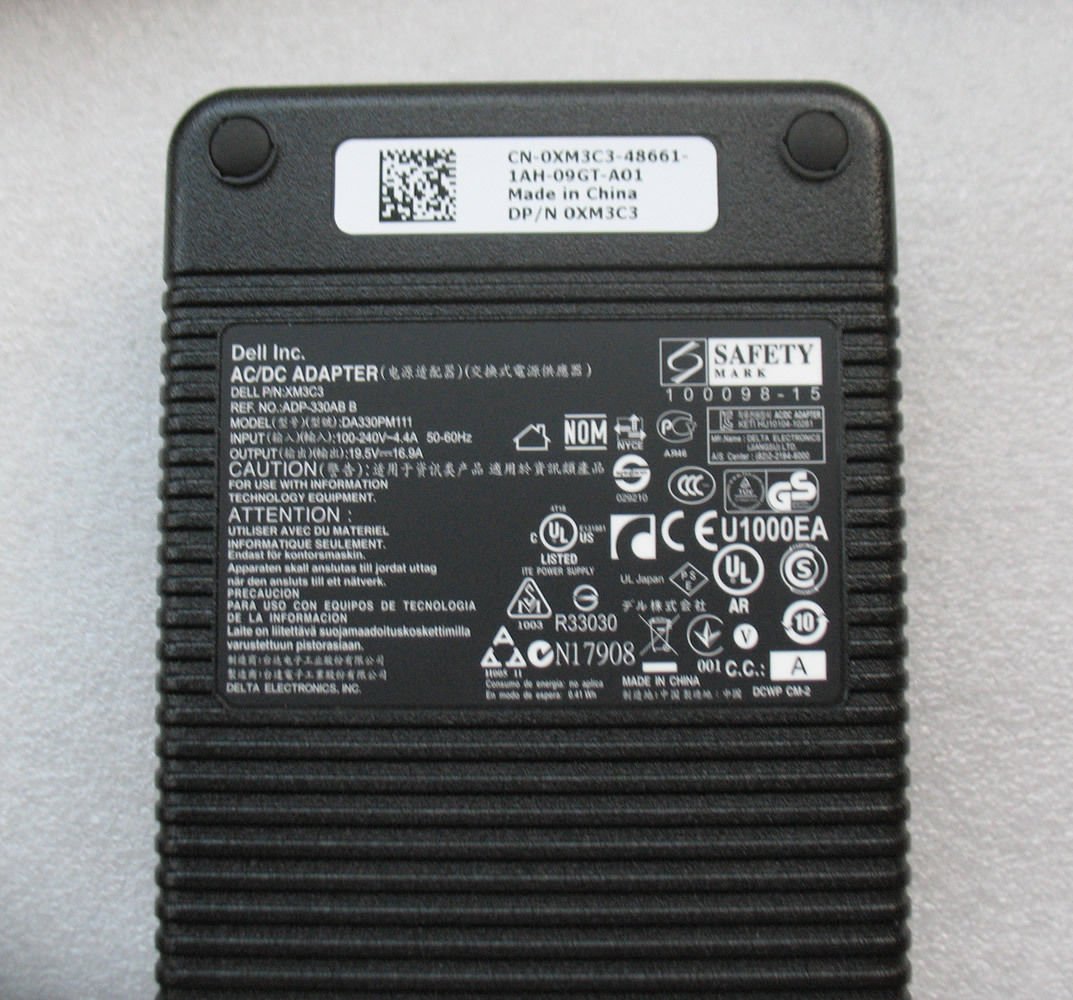

  3. No przeciez masz link do video GTX1080 i i7 z kostką DELLa i HDPLex wyżej (zasilanie w pełni pasywne), więc o co ci chodzi?

    Jak widać na zdjęciach i jak to sam napisałeś można też opcjonalnie skorzystać z zasilacza laptopowego zamiast zasilacza HDPlexa.
    Kolejna opcja to mocniejszy konwenter DC/DC:
    HDPLEX HiFi 300W DC-ATX (nanoATX Series)
    Na tą chwilę można to skutecznie zasilić jedynie laptopowym zasilaczem, autor sugeruje tą sztukę (330W do Alienware):
    DELL DA330PM111

    GTX 1080 w małej budzie ITX zasilony przez zasilacz laptopowy DELL DA330PM111 oraz konwenter HDPLEX HiFi 300W DC-ATX (nanoATX Series):

    Czyli wewnętrzna kostka zasilająca do budy ITX na 250W powinna poradzić sobie z duetem i7 i GTX1070 dla najbardziej szalonych ITXowców :)
