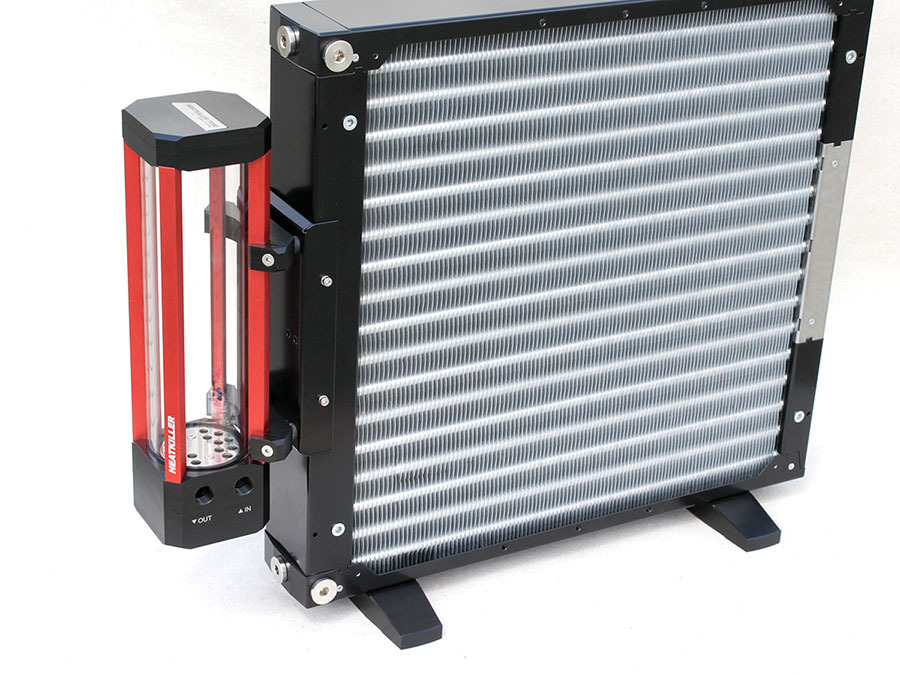

  15. Jeszcze nie wrzuciłem zdjęć z ostatnich zmian po wymianie karty, a tu wlecą już kolejne :)
    Części zamówione. Będzie Dual Loop :)
    Loop dla CPU: MORA
    Loop dla GPU: 2X 560
    Drugim rezem będzie Heathkiller zamontowany z tyłu bezpośrednio do MORY.
    Na dual loopie skorzysta gpu i cpu, ponieważ przepływ z jedną pompą dla każdego podzespołu będzie większy niżeli na dwóch pompach w całym połączonym loopie i na pewno odbije się to też na kulturze pracy pomp bo obie będą mogły pracować na niższym rpm i z mniejszym obciążeniem :)
    Części wpadną w tym tygodniu.
