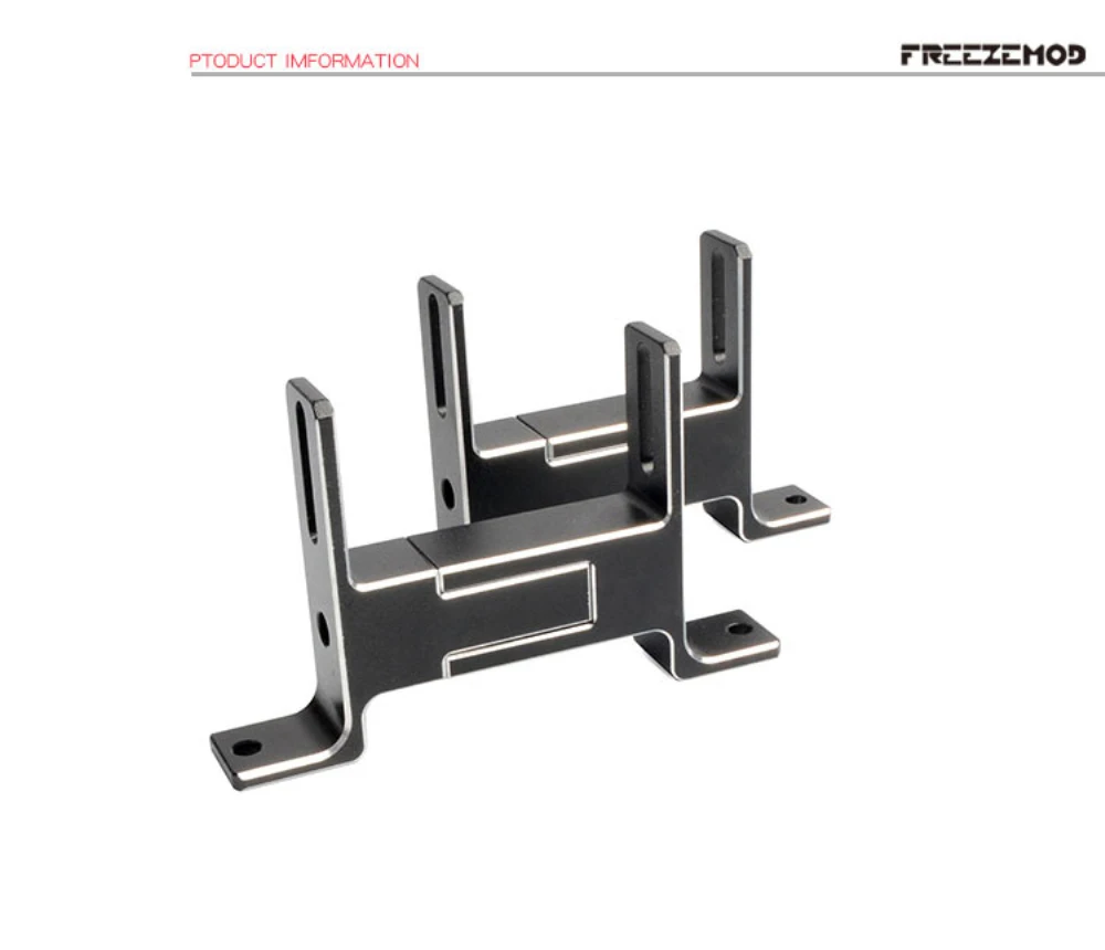

  17. Raczej druk custom standu
    i raczej te 360mm horyzontalnie umieszczone a nie pionowo.
    Masz przepływ liniowy cieczy od prawej do lewej nie w pionie=mniejsze obciążenie pompy/mniejsze jazdy z napełnianiem i odpowietrzaniem chłodnic.
    Przekonałem się do tego jak horyzontalnie miałem 2x560mm na półce obok kompa potem w custom budkach zawsze góra i dół budy horyzontalnie chłodnice montowałem.
    Przy 4 chłodnicach double stock aby nie była za wysoka konstrukcja...ale 4x480mm przy obecnych PC przykładowo 7800X3D +RTX 4090 z całkowitym poborem prądu w grach 550W to overkill.
    Cóż..widać często na Reddit że zewnętrzna chłodnica MORA jest najczęściej wybieraną opcją pod split system CLC.
    Mało kto stackowanie 3 czy 4 klasycznych chłodnic wybiera,po prostu MORA generuje znacznie mniejszy koszt finalny buildu.
    thanks-for-the-advice-ive-now-joined-the
  18. Przy obecnych cenach roboczogodziny CNC trzeba szukać gotowych rozwiązań.
    Opcjonalnie drukować z PLA lub żywicy custom standy,wtedy mamy dowolny kształt ale wydruki nigdy nie są doskonałe od wizualnej strony (chyba że jest dostęp do PRO drukarki 3D)
    Chińczyki mają standy z lakierowanej stali w takiej niskiej cenie że nic tego nie przebije.
  19. Nic nie przebije cen z Aliexpress i oferty jaką mają więc nie ma sensu babrać się w custom standy tylko brać gotowe rozwiązanie.
    Jedynie chłodnice w rodzaju SR2 Multiport są problemem bo mają korki z każdej strony,powoduje to konflikt z takimi typowymi standami.
    Nie napisałeś jakie chłodnice użyjesz i ile tych chłodnic będzie,czy będzie push fans czy push-pull.
    Przy 560mm SR2 Multiport nie miałem wyboru,musiałem użyć standów XSPC i płytę nośną wyciąć laserem z PMMA.
    https://www.angela.pl/p15752,xspc-140mm-universal-radstand-v2.html
    Jak masz dostęp do drukarki 3D można tak się bawić.
    https://cults3d.com/en/3d-model/gadget/radiatorstand-120-140mm-radiatorstaender
    https://cults3d.com/en/3d-model/gadget/radiatorstand-140mm-280mm-420mm
    Na finał i tak to XSPC wywalę jak dodam drugą SR2 560mm z nakładkami OVERKILL  (Skeeper to na CNC zrobi)
    tyle że to mod pod zintegrowanie res combo D5 pomiędzy chłodnicami jak w modzie LiqudHaus.
    Estetyka mi odpowiada,cena tej opcji już mniej ale to moje kaprysy.
    LH ma potworne ceny mimo że bardzo solidne standy do chłodnic robią
