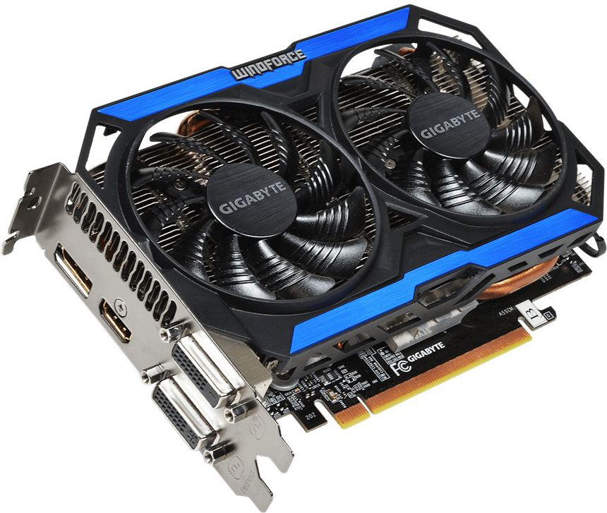

Problemem tych małych coolerów jest ich wydajność, cudów się nie można spodziewać przy określonym tdp (1070 czy 1080). Szczególnie upchane w itx.
No bo TDP GTX 960 i 1060 to jest 120W. Jednak mimo to Gigabyte dało radę z fajnym chłodzeniem dual fan i heatpipe.
GTX 1070 i 1080 to już TDP 150 i 180W.
U mnie karta na auto po graniu maksymalnie sięga 74 C. Jak sobie podkręcę wiatraki na karcie do 100% to temperatura jest 63 C, więc tragedii nie ma jak na przestrzeń, która jest mniejsza niż te wszystkie pospolite budy ITX, bo trzeba się z tym liczyć.
Na 1070 czy 1080 to bym musiał już sobie wiercić dół i upychać tam jakieś wentyle typu slim.
1060 to bym brał, jak pisałem wcześniej, gdyby trafiło się takie, co będzie najbardziej zbliżone (przede wszystkim rozmiarem, bo na to muszę uważać) i chłodzeniem, do obecnej karty z której jestem bardzo zadowolony
No super, ale chłodzenie wystaje trochę za PCB, a w tym GTX-ie od Gigabyte chłodzenie jest takiej samej długości jak PCB.
W Lian Li PC-TU100 i przy moim specyficznym rozplanowaniu złącz na płycie głównej, rozmieszczeniu innych komponentów, liczy się każdy milimetr, więc ta karta odpada.
Szkoda, że tych nowych kart nie robią z chłodzeniem typu dual fan. Oczywiście mówię o tych miniaturkach. Czasami odnoszę wrażenie, że to boxowe chłodzenie z intela wrzucone na kartę graficzną.
Mój stary GTX ciągle jeszcze daje radę, ale nie ukrywam, że jakby się znalazło coś z 1060/1070 z podobnym chłodzeniem, to brałbym jak cygan zasiłek.
A też swoją drogą muszę uważać dosłownie na każdy milimetr z uwagi na rozmieszczenie niektórych złącz na płycie głównej

Oto moja maszynka po przekładce do nowej obudowy (wcześniej Cooler Master Elite 130, a obecnie Lian Li PC-TU100B):
Lepiej żeby te same matoły nie robiły kolejnego diablo. Wszystkim to wyjdzie na dobre. Lepiej już zrobić porządnie trzy części i jakoś godnie domknąć tą ostatnią niż teraz mieliby robić czwarte diablo, które okazałoby się jeszcze większym gniotem niż trzecie diablo. Tylko, że na godne zamknięcie to już za późno, chyba że na ostatnią chwilę się obudzą i ten śmieszny nekromanta będzie darmowy, to chociaż kawałek twarzy zachowają, ale i tak bardzo słabo.
Najważniejsze abyś był zadowolony
Jestem szalenie zadowolony. Dla mnie ta buda, to ideał ITX pomimo jej mankametów. Wszystko zmieściłem dosłownie na styk, było trzeba wszystko w odpowiedniej kolejności wkładać, trochę kombinować z radiatorem, na początku wentyl miał być na dwie śrubki przykręcony do radiatora, potem dało radę go na cztery. Koronkowa robota
Usunąłem jednak z przodu obudowy panel z dwoma portami USB 3.0 i HD audio, bo to jak długi i gruby jest ten kabel, to przechodzi ludzkie pojęcie:
HD audio nie używam, bo mam słuchawki na USB. Portów USB mam wystarczająco, obudowa jest malutka, zrobić obrót, podłączyć z tyłu = żaden problem. Jak mi zabraknie, to sobie kupie HUB-a.
Nie widziałbym też sensu wpinać tego do płyty głównej, bo jej rozplanowanie jest takie, że im więcej tam kabli to tym bardziej byłby zasłonięty wentylator, a tak jest tylko kabel 24 pin od płyty głównej i te malutkie pierdółki do guzika włączania i ledy pracy dysku. Dzięki temu nie mam w obudowie bałaganu, mam trochę otworów wentylacyjnych ekstra.
Zakładałem plan, że jak GTX 960 mi będzie się gotował, to wezmę 1050Ti, ale GTX 960 dobrze sobie daje radę, chociaż z uwagi na te piny gdzie się wpina power led, power button i tak dalej, to trochę trzeba było zawinąć te kabelki, ale wszystko się udało elegancko, bez żadnych kompromisów czy zgrzytów.
W tej konfiguracji nawet z jednym, ale porządnym wiatrakiem nawiew na komponenty jest naprawdę bardzo mocny i mimo tego.

Sam jestem ciekawy jak będzie się zachowywał mój GTX 960, który wygląda tak:
https://images.morele.net/full/758802_0_f.jpeg
Procek to zablokowany i5 4670, więc nie powinien generować dużo ciepła.
Kolega z OCN wyznaje zasadę, że lepiej w tej budzie chłodzić wodą GPU niż CPU, a ja odwrotnie. Jeżeli karta się ugotuje, to zawsze można przełączyć się na integrę (prócz niedzielnego grania komputer mi służy do pracy więc w razie czego przeboleję ten czas zanim miałbym ewentualnie zmienić kartę gdyby obecna spłonęła
), GTX 960 mi w zupełności wystarczy.Idealną kartą do tej obudowy jest Zotac GTX 1050 Ti Mini, niskie TDP, niskie temperatury, bardzo kompaktowy rozmiar, brak kabla zasilania PCIE co w tej obudowie bardzo dużo daje na plus.
