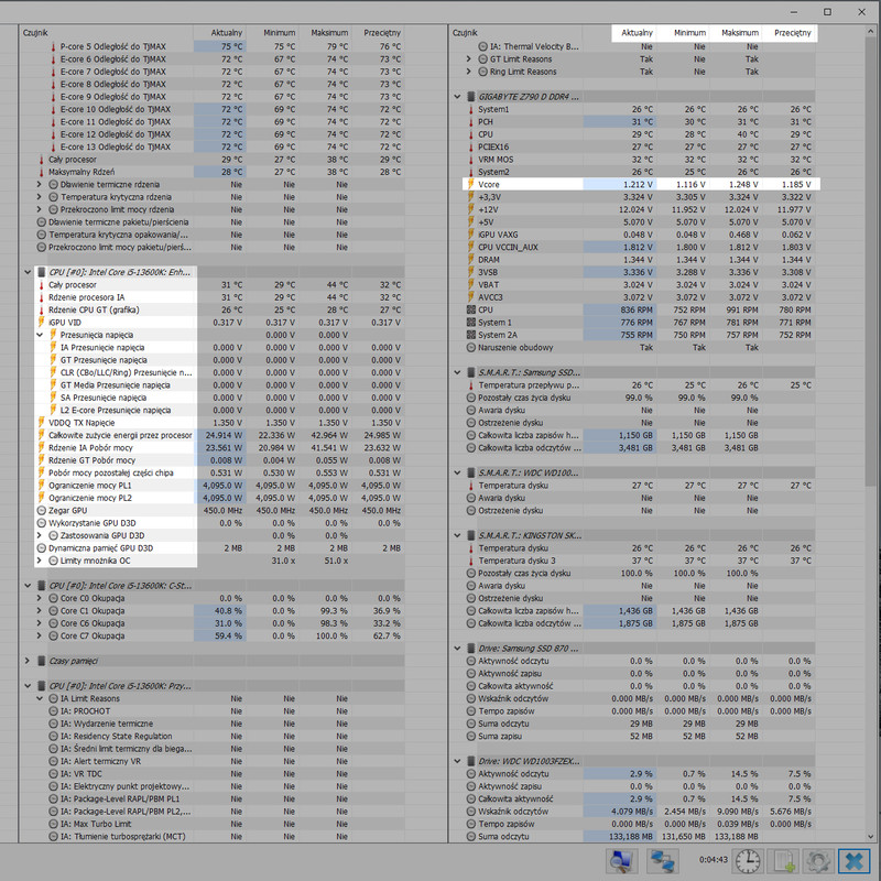

W dniu 23.03.2023 o 18:08, postman1976 napisał:Nie do końca rozumiem....cytuje
.......pod obciążeniem mam ~1,212V, a minimum 1,128V, przy czym na -0,095V napięcie minimum też pokazywało 1,128V.
.. koniec cytatu
Puściłem test (na ustawieniu OFFSET -0,110V) i wyszło V-core ok. 1,212V (odczyt "Aktualny") oraz 1,128V (odczyt z kolumny obok, "Minimum")
A na ustawieniu OFFSET -0,095V odczyt z kolumny "Minimum" był taki sam, czyli też 1,128V.Może spróbuję w takim razie z LLC na inną wartość niż Auto.
CPU Package czyli Cały procesor to jest to, co zaznaczyłem po lewej? Widziałem na innych screenach w necie, że tam ludzie mają CPU Core Voltage, ale u mnie tego nie ma. Więc odczyt biorę z płyty (zaznaczone po prawej).
Spróbowałem właśnie kilku ustawień:
- OFFSET: -0,055V; -0,085V; -0,095V i -0,110V)
- CPU Vcore: musiałem dać na NORMAL, bo na AUTO nie można u mnie zmieniać OFFSETU (DVID)
- CPU EIST: z AUTO > na Enable
Ogólnie udało się (przy maksymalnej wartości OFFSETU na -0,110V) trochę urwać z temperatur, MAX moc spadła z 193W na 168W. Czyli bez szału.
Realny odczyt Vcore (-0,110V) pod obciążeniem mam ~1,212V, a minimum 1,128V, przy czym na -0,095V napięcie minimum też pokazywało 1,128V.BIOS GIGABYTE'a: F3j
Przy odczycie Vcore pod obciążeniem trzeba patrzeć na aktualne odczyty Vcore, na minimum czy może przeciętne?
Rozumiem, że nie ma sensu od razu ustawiać wszystkiego jak np. u Ciebie. Ale jaka jest mapa drogowa? (też mam Gigabyte'a Z790, w IA Domain Loadline (AC/DC) odczyt to 0.300 / 0.900 mOhm). Powiedz proszę, czy coś z tego rozumiem i czy to prawidłowa kolejność:
- sprawdzić Vcore w HW (pod obciążerniem) i w Biosie
- CPUVcore Loadline Calibration dać na Medium
- Npięcie Vcore dać na Normal
- IA AC Loadline dać na 1 lub 2 (tak żeby odczyt w IA Domain Loadline AC dla HW wskoczył na 0,020 mOhm)
- od mojej domyślnej wartości napięcia odejmować stopniowo kolejne schodki (za pom. ujemnych wartości DVID dynamic Vcore) i każde z ustawień sprawdzać w kierunku stabilności.
