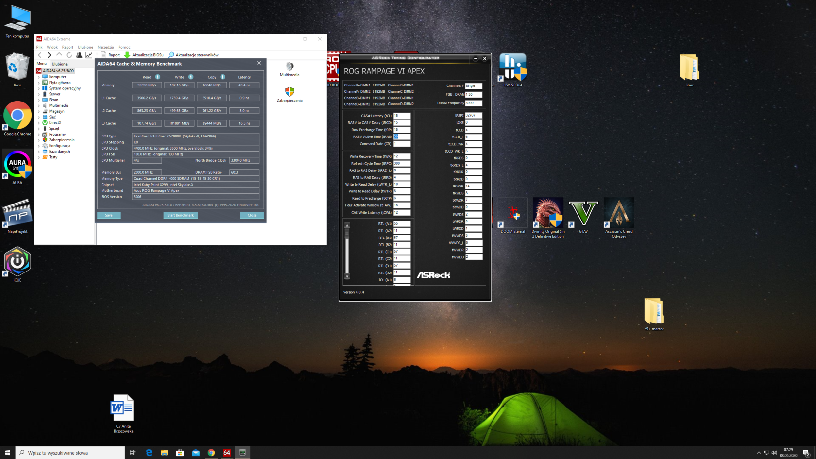

Mam pewien problem i mam nadzieje że może ktoś mi pomoże, otóż zmieniłem płytę na msi z590I unify, więc oc ramu od nowa oraz zmiana pamięci na 2x16gb trident 3200Cl 14,ustawienia jak wyżej niestety więcej coś mnie blokuje i sypie błędami w TM5 ale nie w tym problem w tej chwili.
Ustawienia co widać, są stabilne w TM5 natomiast w grze wiedźmin mam restarty jest "pyk" na zasilaczu i boot temp raczej w normie. Pamięci napięcie na ram 1.44v vccio 1.29v sa 1.31

Panowie potrzebuje porady. Zmieniłem ram z patriotów 2x8gb 4400cl które śmigały na 4266cl16 przy napięciu 1.51v na tridenty 2x16gb 3200cl14 i maks jaki udało mi się odpalić to 3866 cl17 przy napięciu 1.35v co jest stabilne. Nic wyżej nie bootuje jeśli chodzi o mhz oraz z niższym cl, zmiana napięć nic nie daje.
6 godzin temu, jacekcz napisał:Wszystko wygląda dobrze. Nie pokazałeś napięć.
Vccsa 1.3v Vccio 1.25v ram 1.51v
