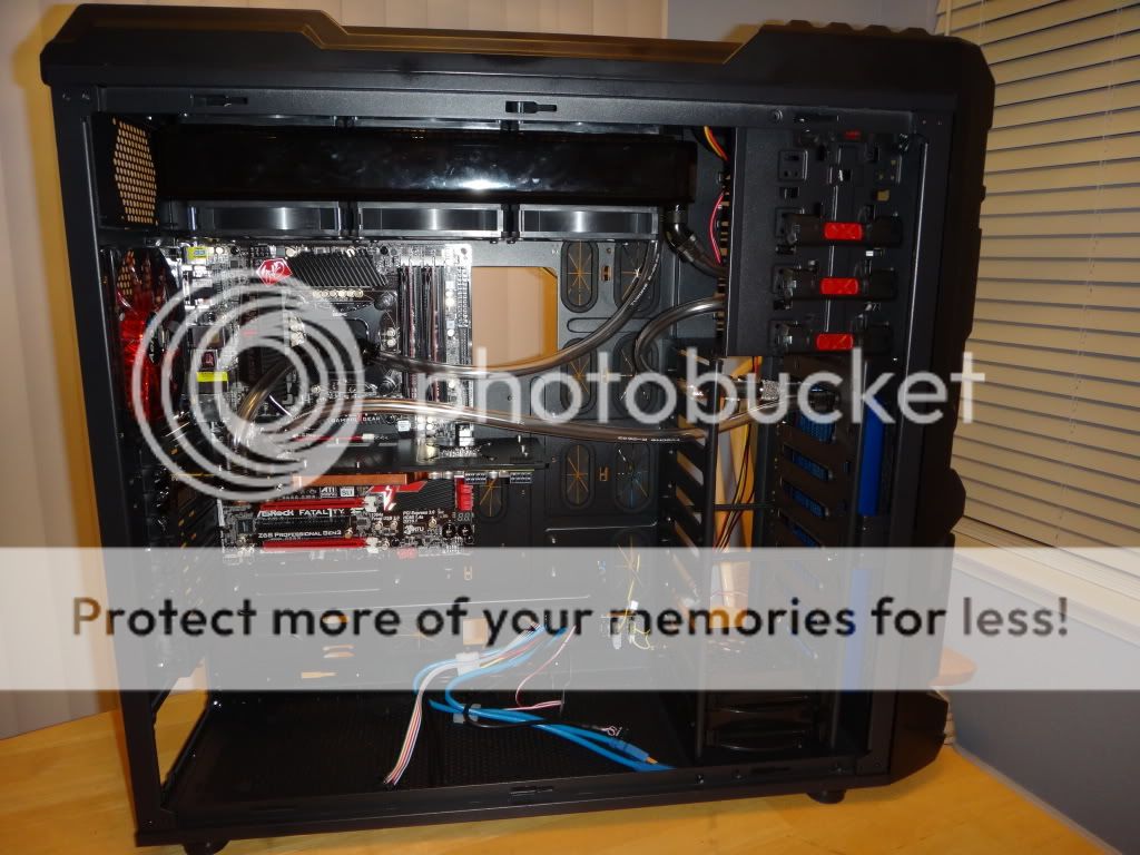

Jeszcze opcja taka, cienka chłodnica, wentyle pod panelem:
Nie wiem co tutaj jest za rozstaw, nie jest tutaj czasem opcja też na 3x180? Z tym że rozstaw był nie taki jak w chłodnicy. Ta buda przypomina mi inny model o identycznym wnętrzu.
Znalazłem:
Aerocool StrikeX-ST Review
http://hardforum.com/showthread.php?t=1656765
design - potwór
, ale szkielet wydaje się zbliżony.Jak widać 420 wchodzi leciutko, zresztą, zawsze takie długie chłodnice (jak phobya), mogą wejść nieco w zatoki 5,25'', na szerokość się mieszczą (nie mieści się np. hw labs SR1). Miejsca masz w tych obudowach tyle, że to nie stanowi problemu. Z tego co pamiętam, właśnie w elysium dłuższe chłodnice mogły już wadzić o coś dużego w zatokach 5,25'' na tej samej wysokości.
