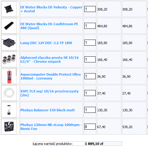

nie znam się na oszczędnościach przy konfigurowaniu LC ale gdybym robił pierwsze LC to zapewne poskładał by to tak:
dla kilku stopni moim zdaniem słaba inwestycja, ale jeżeli Zsumuje się Dobry BIN+Skalp+Custom LC to wtedy większość krzywo spogląda na Syga zadając sobie pytanie Jak to może działać
