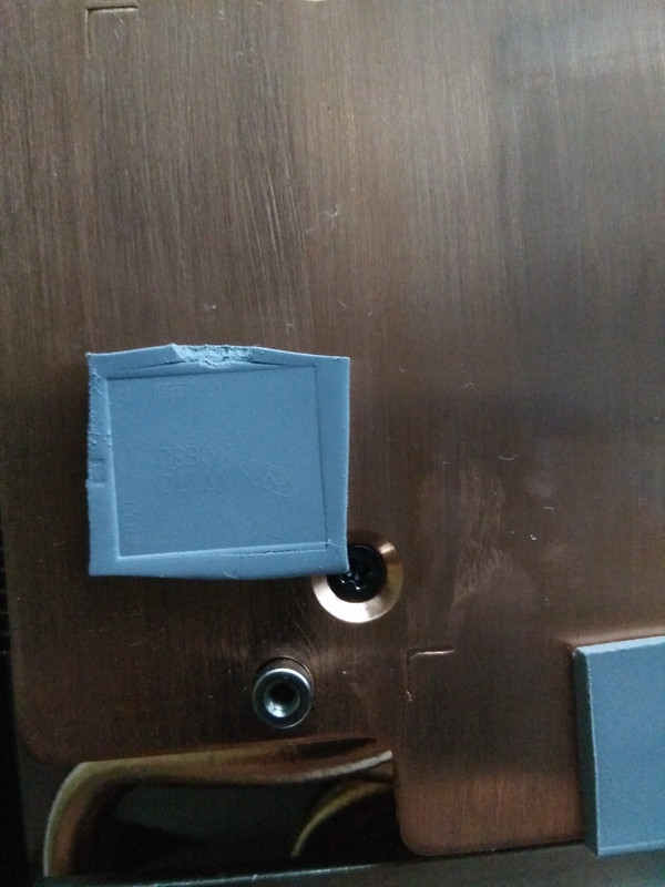

10 godzin temu, Permanenta_Invigilacja napisał:Poniżej pady po miesiącu kopania na 3080 (1095-1200core/+1000mem na średnio 0.725V - postanowiłem rzucić okiem bo mi nie dawało spokoju że temp memów siadła sobie podczas kopania w okolicach 94 stopni i średnio reagowała na % wentyli.
Pady z bardzo elastycznych zrobiły się bardzo kruche i sztywne. Trzeba bardzo uważać podczas ewentualnej ponownej "operacji". Na kościach nieco wyciekło z nich oleistego składnika padów (czyściłem wcześniej po oryginalnych za pomocą IPA 90% więc to nie ze starych).
Na dolnym zdjęciu widać "lukę/miejsce" na 1 kość/pad - musiałem podmienić bo nie siadł w 100% na kości. Z drugiej strony rdzenia tak samo
Możliwe że podczas montażu "ruszyło/przekrzywiło" Pozostała część paska pada na styk
. Na przyszłość zostawię ciut więcej - 0.5 do 1 mm jest miejsce w koło memków.
Po przepastowaniu przy użyciu DX1 chipa i podmiance w 2 miejscach prawdopodobnie siadło jak powinno - przy 20 stopniach w nocy i 65% fan trzyma 50 stopni core i 80 stopni mem. Przy 30 stopniach w pomieszczeniu w ciągu dnia
sytuacja oczywiście jest gorsza - 77% fan daje 54 stopnie rdzeń i 84-86 stopni mem przy kopaniu.
