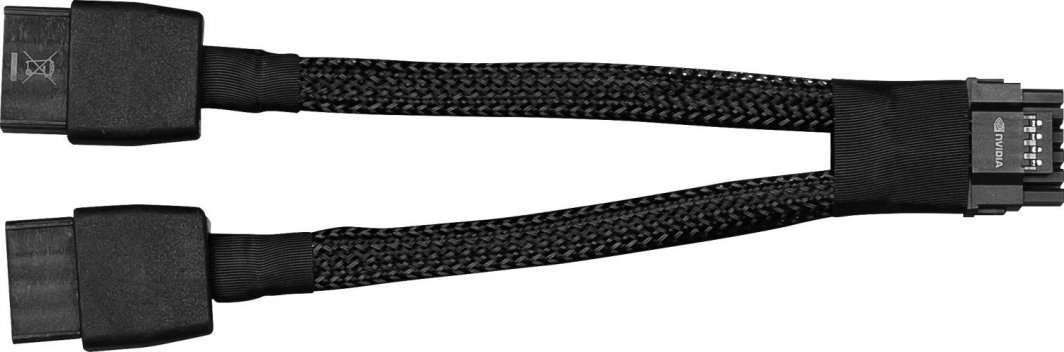

Faktycznie teraz widzę, że pewnie jest kilka obudów z ~190mm na cpu gdzie to wejdzie bez problemu ale one są brzydkieeee
LianLi twierdzi, że w O11 Evo (167mm) część kart też wchodzi z tym adapterem.
Rzuciłem ten post, bo rozważam kartę ale raczej będę miał problem. Nie wiem o czym oni myśleli jak to projektowali... -
Jakie tam były wytyczne na nie zginanie tej przejsciowki 12VHPWR - 4 cm?
Biorąc pod uwagę wysokość kart to w której obudowie niby uda się spełnić takie wymogi? Czy może już nikt się nie przejmuje tym zginaniem :).
