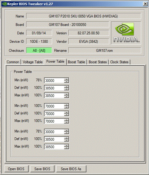

  2. Właśnie próbowałem w KBT podnieść taktowanie pamięci do 3000 Mhz (6000 Mhz efektywne) oraz Power Target do 50W (podmieniłem wartości 38500 w karcie Power Target na 50000)
    Niestety, za każdym razem, niezależnie czy próbuję zmienić samo takowanie pamięci, sam Power Target, czy obie te rzeczy na raz, to po wrzuceniu pliku .rom w NVWinFlash, w trakcie upradge'owania BIOS-u wyskakuje komunikat o błędzie i się nie upradge'uje.
    Tylko gdy wrzucam nieruszany oryginalny BIOS karty do NVWinFlash to się bez błędu aktualizuje.

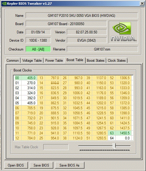

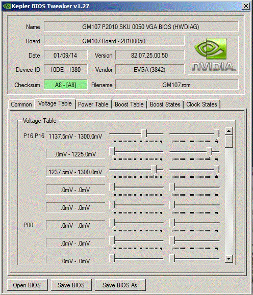

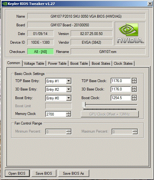

  3. No dobra- zrzuty BIOS-u mojej karty:
    Części rzeczy się domyślam, ale większość tych tabelek to jednak dla mnie czarna magia.
    Więc jeżeli ktoś mógłby łopatologicznie mi wyjaśnić co i jak poprzestawiać to byłbym wdzięczny :) .
    Czego bym chciał:
    - stałe ~1400 Mhz na rdzeniu karty pod dużym obciążeniem
    - stałe ~6200 Mhz efektywne taktowanie pamięci przy dużym obciążeniu
    - pozostałe profile, czyli spoczynek i pośrednie chciałbym by pozostały bez zmian (w spoczynku na rdzeniu mam 135 Mhz, 810 Mhz efektywnego taktowania pamięci i napięcie 0,95 V)
    - nie przekraczać napięcia 1,175 V.
    BIOS wyeksportowany przez GPU-Z.
    Na dysku mam kopie zapasową tego BIOS-u jakby co.
    Rozumiem że po modyfikacji w KBT przeciągam plik .rom na NVFlash, naciskam na cały czas "y" i update'uje mi BIOS?
    PS. Dopiero teraz zauważyłem że tabela Voltage Table jest taka długa. Jakby co mogę podesłać plik .rom, bo musiałbym zrobić chyba z 10 kolejnych zrzutów ekranu żeby cała ta tablica była widoczna :) .
