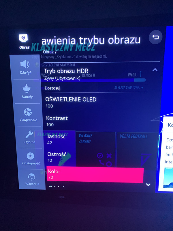

Dobra, 2h testowania za mną, zacząłem od ustawienia źródła HDMI jako PC oraz oszczędzania energii w tryb Auto. Na pierwszy ogień oczywiście FIFA. Pierwsze co rzuciło mi się w oczy to, że jest dużo ciemniej. Poza tym bez zmian, pierwszy stały fragment gry i cyk - przyciemniamy. No i już mi się nie podobasz
Wyłączenie oszczędzania energii i zostawienie trybu PC - to samo. No to myśle uj zagram w coś innego. Odpalam FH4, jeżdżę z 5-10 min i nic. Wszystko gra, nic nie przyciemnia, poza oczywistymi rzeczami jak lekkie „przydymianie” gdy jadąc pod słońce kręcimy kamerą i oglądany samochód z różnych stron, czyli normalne działanie HDR.
Odpalam GOW5, tez nic się nie dzieje, a wczoraj w momentach gdy było mega jasno to po czasie obserwowałem zjawisko ze ekran się lekko przygaszał i przestawało wypalać oczy. No to uradowany wracam do FIFY, w końcu naprawiłem TV. Uja tam, tutaj po staremu, zaś przyciemnia i rozjaśnia.
No to ostatnia deska ratunku, coś czego nie można robić czyli zmiana trybu na inny niż Gra. Po kilkudziesięciu minutach ustawień wjechał on, cały na biało
Co to jest za tryb w ogóle, murawa nagle zrobiła się zielona zamiast szaro-sraczkowata, kolory pięknie uwypuklone, a nie wyprane w Perwollu. Musiałem tylko z jasnością zjechać do 42, bo to jest ta granica gdy wjeżdżam na 43 to oczy pieką
No i co jest najlepsze, prawie w ogóle niewidoczny ABL w FIFIE, ledwo zauważalny. Także jak komuś będzie się kiedyś rozjaśniać/przyciemniać kopana od cynygejmów to polecam taki tryb. Wiadomo, ze każdy szanujący się gracz pewnie kręci teraz głową, ale ja jestem zadowolony

Na przykład w opcjach TV na konsoli wchodzę w zakładkę "Kalibracja TV" i skaczę sobie po tych zakładkach i nagle widzę, że białe napisy sugerujące nam co mamy ustawić zaczynają wypalać oczy. Wychodzę z kalibracji i zaczyna się przyciemniać
