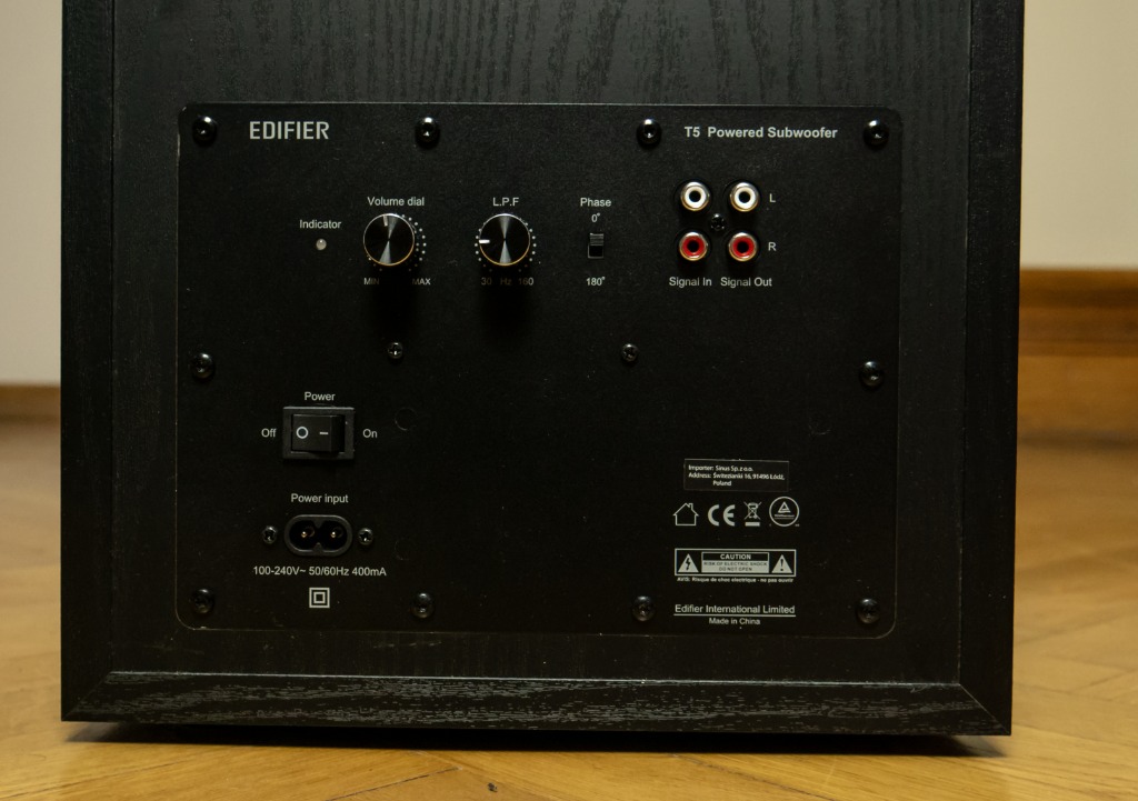

Teraz, wkamil73 napisał:Sęk w tym, że nie każdy sub posiada wejścia i wyjścia r+l i wtedy jest problem jeżeli aktywne głośniki nie mają dedykowanego wejścia pod sub.
No tak, moja odpowiedź jest prawidłowa tylko w przypadku suba Edifier T5 który kupił kolega wyżej czy też podobnych konstrukcji np. Auna Linie 300
23 godziny temu, wkamil73 napisał:A jak konkretnie podłączyłeś sub do tych Edków?
przecież nic prostszego nie ma, kompa podłączasz do signal in, edifiery do signal out w subie i tyle
