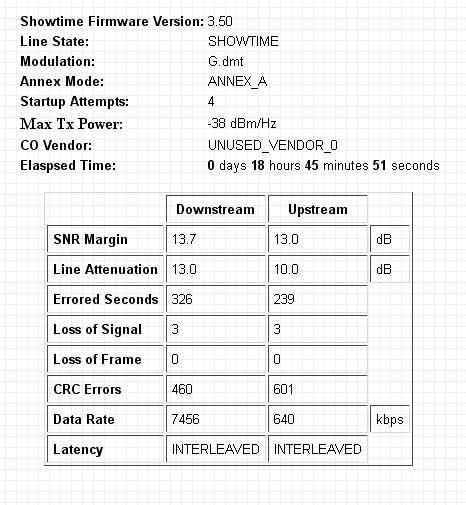

Witam, Panowie ponizej wklejam screen'a z modemu Edimax, którego używam od kilku lat.. skończyła mi się umowa na neta i zakupiłem neo do 10mb i mam kilka problemow... predkosc mi wystarczy jezeli chodzi o pobieranie bo jest ok 6mb, z uploadem jest juz slabiej bo tylko ok 0,5mb... ale niektore programy / urzadzenia nie dzialaja poprawnie - musze resetowac router... na chwile gra dobrze, za chwile znow zawiechacitd.. czasami zrywa polaczneie ale zadko. Neta mam DO 10mb/c - mozliwosci technicznie rzekomo na 40! ale wyciagam tylko 6...?
Moze mi ktos napisac czym argumetowac reklamacje w neo..? albo co moge zrobic - tzn wiem ze u mnie z niczym niema problemow - sprzet, konfiguracja.. - problem tkwi po stronie uslugodawcy, screen:
czekam, pozdrawiam
Wygląda na to jakbyś miał aktywowaną opcję 6Mb. Wejdź na stronę routera i ustaw modulację na adsl2+ i zobacz czy się coś zmieni. Jeśli sprzęt jest bardzo stary, to może tego trybu nie wspierać.
Na ile mogę liczyć? 10mb będzie?
Teraz i tak masz jedną opcję od 1 do 10Mb. W sumie powinno być te 10 Mega.

Technicy słusznie wymienili LB, bo tłumienie spadło o połowę. Teraz linia wygląda na sprawną. DLM, czy specjalny mechanizm - obcina prędkość sycnhronizacji w sytuacji, gdy łącze jest niestabilne. Zgłoś ten fakt na infolinii, bo linia jest już naprawiona - niech zresetują DLM.
Nie przełaczyli ci na loginie pewnie zrobia to od 1 stycznia jak nie zrobili 1 grudnia
Co ty pieprzysz, przecież DLM obciął mu prędkość.

No widzisz DLM zaczął działać. Jeszcze parę dni cierpliwości i powinno wszystko hulać.
Tłumienie 38dB nie jest typowe dla prędkości 10Mb. Pamiętam czasy, że przy tłumieniu 21dB nie chcieli mi dać nic więcej niż 2Mb, a później jak się okazało i vdsl chodził z powodzeniem. Tak poza tym, to istnieje szansa że w ciągu najbliższych dni synchronizacja już na stałe będzie u Ciebie przycięta (tak jak sobie życzysz hehe
) i poprawi się stabilność łącza. Tylko nie bądź proszę zdziwionym, że w testach będzie się nagle pojawiało 8,5-9Mb/s zamiast 10Mb/s. Bo po to jest właśnie dodatkowy narzut na synchronizację, aby zapewnić prędkość taką jak powinna być. -
