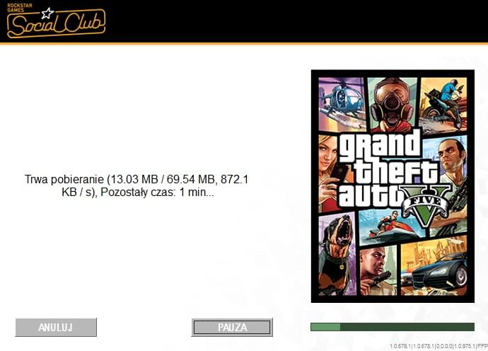

Ja trochę pokombinowałem i można się było zalogować ale i tak pobiera kilka GB danych teraz, ale jest postęp, bo wcześniej zero reakcji.
edit:
Pobrało trochę tych plików
i już wszystko działa elegancko
Jak masz jakieś pliki ReShade,to wywal je z katalogu gry. Miałem podobny problem
Kolego mógłbyś podesłać Screena jakie pliki powinny być w głównym folderze z grą ? Z góry dzięki za pomoc
masz wpisane -verify w skrocie do gry?
To ma być w odnośniku do "PlayGTAV.exe" ?
Dopisałem to -verify
Ale nic nie zmieniło ciągle pobiera te pliki w kółko i nie chce odpalić gry

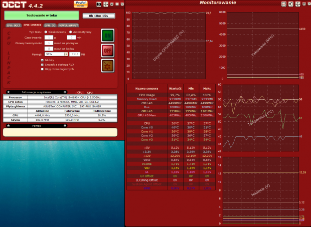

Wszystko jest w porządku VCORE w OCCT to jest odczyt napięcia VCCIN standard tam jest właśnie 1.7v
Za to VID to jest właśnie napięcie rdzenia procesora
Witam dawno nie odpalałem GTA V i teraz mam taki problem, ciągle chce mi pobierać jakaś aktualizacje i tak w kółko, a gra nie chce się odpalić

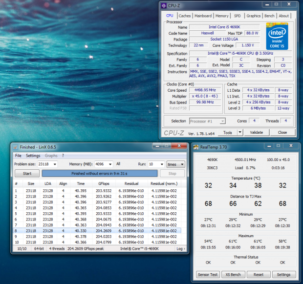

Oskalpowałem swojego i5 4690K, przepolerowałem od środka IHS i stopę podstawę Grandisa na lustro
W Linx 0.7.0 przed skalpem proc zdychał na 4.7Ghzi 1.23 na rdzeniu temp wskakiwała do 95-100 stopni
Teraz max najgorętsze rdzenie 71-72 stopnie
Pokatowałem tego Pentiuma tym nowym Linxem 0.7.0 ładnie wygrzewa
.Temperatura dobiła do 53-54 stopni max
Myślę że jak na taki mały cooler jakim jest to chłodzone to temperatury bardzo ładne

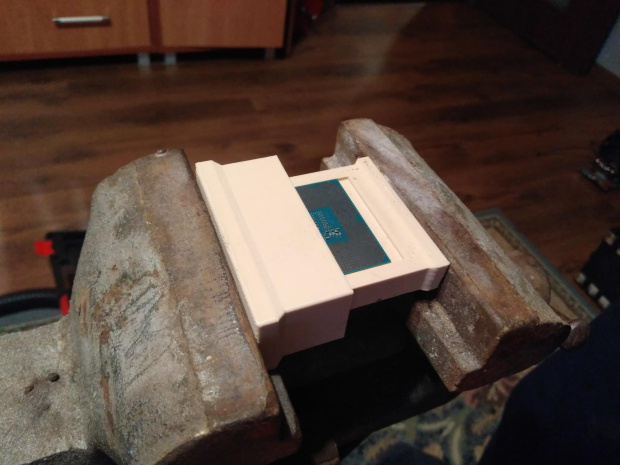

Mi też dzisiaj udało się oskalpować proca i5 4690K
Przy użyciu taniego przyrządu do skalpowania z aledrogo. Wydrukowane na drukarce 3D. 25PLN
Stare imadło chwila moment i po robocie. Do łatwego usuwania starego sylikonu użyłem środka firmy SOUDAL.
