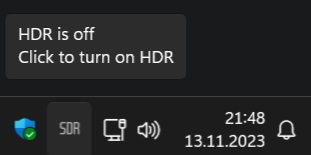

  7. 23 godziny temu, Kris Dee napisał:
    Dla tych, którzy często przełączają się pomiędzy SDR i HDR polecam
    https://github.com/res2k/HDRTray
    O dzięki, właśnie tego potrzebowałem :D Jeszcze sobie zbinduje na klawiaturze przyciski G1, G2 by aktywować HDR :D
