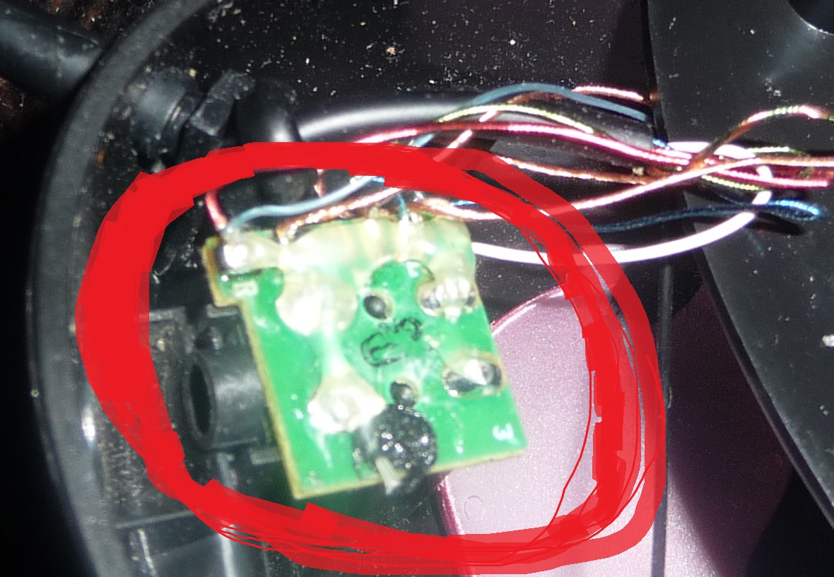

Witam, otóż zamierzam wziąć się za naprawe moich słuchawek Creative Fatality i zdecydowałem, że nie potrzebuję w nich mikrofonu bo i tak nie posiadam pilota w tych słuchawkach, oderwał się.
Więc mam problem, czy można je zlutować bez tej płytki przy której jest wejście na mikrofon?, płytka znajduje się przy jednym z głośników.
Taka:
Jak nie potrzebujesz mikrofonu to pewnie, że można. Przy okazji naprawy radzę zapoznać się z tym poradnikiem http://forum.pclab.pl/topic/931613-Creative-Fatal1ty-HS800-antybas-mod/
