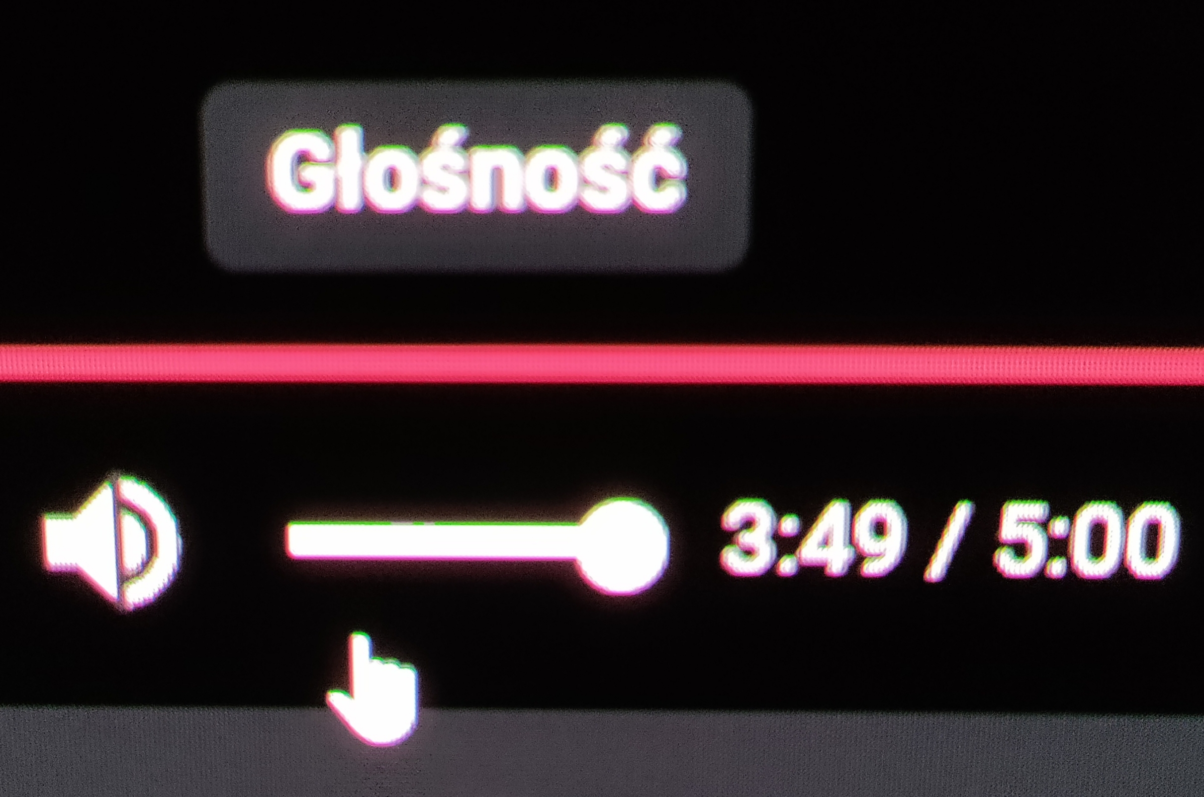

Nie wiem czy jest to do ogarnięcia w stu procentach. Czcionki na pewno można poprawić ale fringing występuje wszędzie na kontrastujących krawędziach.
Większe PPI na pewno by zniwelowało ten problem do minimum.
Niech zrobią 32" 8k Oleda i będzie bajka😁 W windzie skalowanie 300%, a w grach pełna swoboda. Możnaby skorzystać z Integer Scaling dla 1440p i 2160p.
Fringing jest uciążliwy, nie ma się co oszukiwać. Jakbym miał pracować na tym po kilka godzin dziennie, to już bym wolał najtańsze LCD 1440p i chyba nawet w 32". Do gier i przeglądania stron internetowych da się z tym żyć.

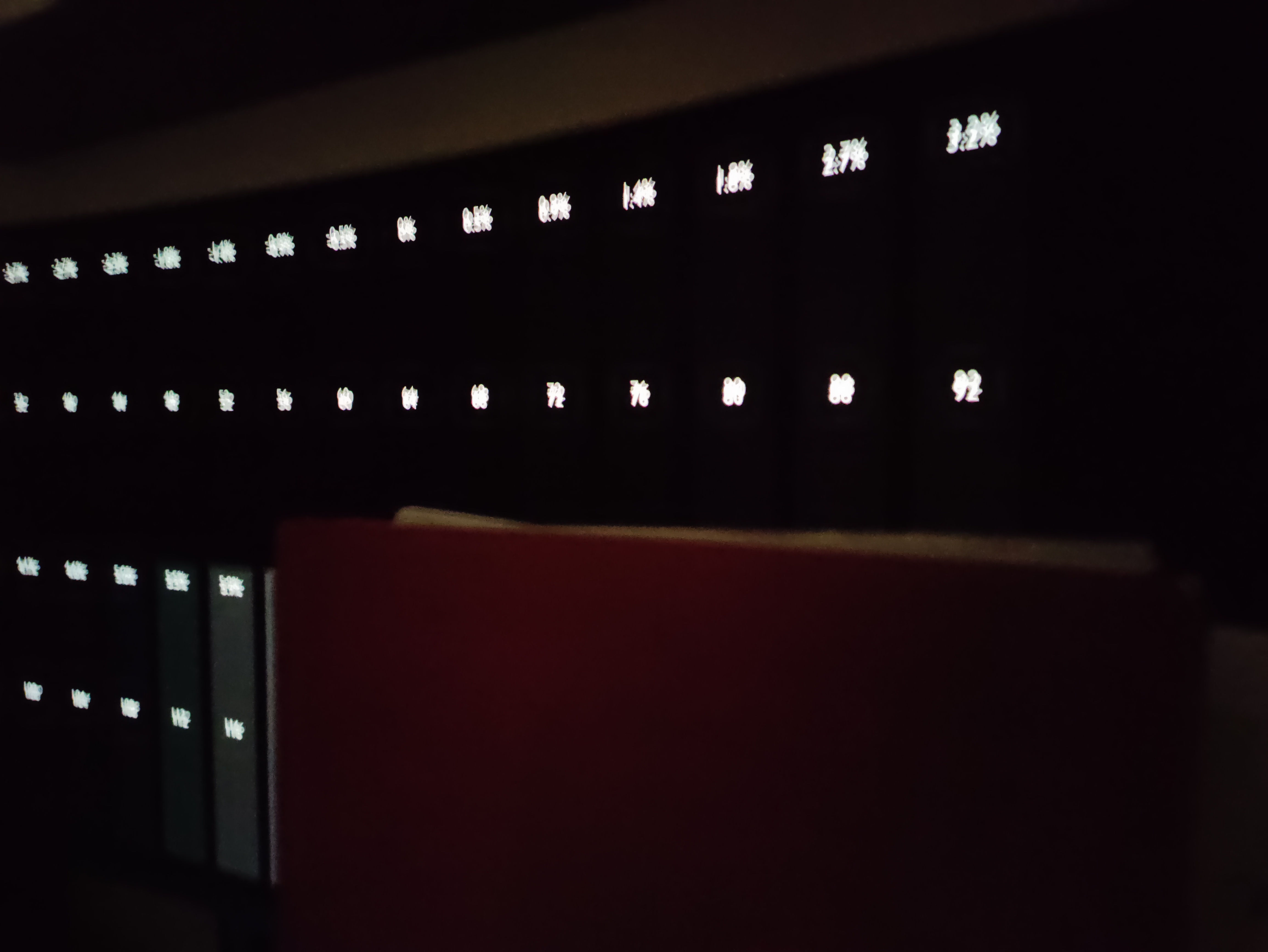

@joloxx9 Jak widzisz od 76 to jest ok. Delikatny 'black crush' to nie problem bo większość gier i tak ma zbyt szarą czerń na Oledzie. Testowałeś już jakieś gry w HDR?
Godzinę temu, joloxx9 napisał:Hmm kurde chyba jednak mam black crush, w sdr sprawdzalem i normalnie je widzę. W HDR od 3.7 w dół nie widzę różnicy, jakie masz ustawienia @sylwesterl. ?
Sprawdzasz napewno po ciemku?
Ja teraz uruchomiłem przy delikatnym świetle i nie widać 0.5-1.4. Spróbuj po ciemku i najlepiej zasłaniając czymś cały dolny rząd. Zobacz czy jest jakaś różnica hdr1000 vs True Black i czy source tone mapping coś zmienia.

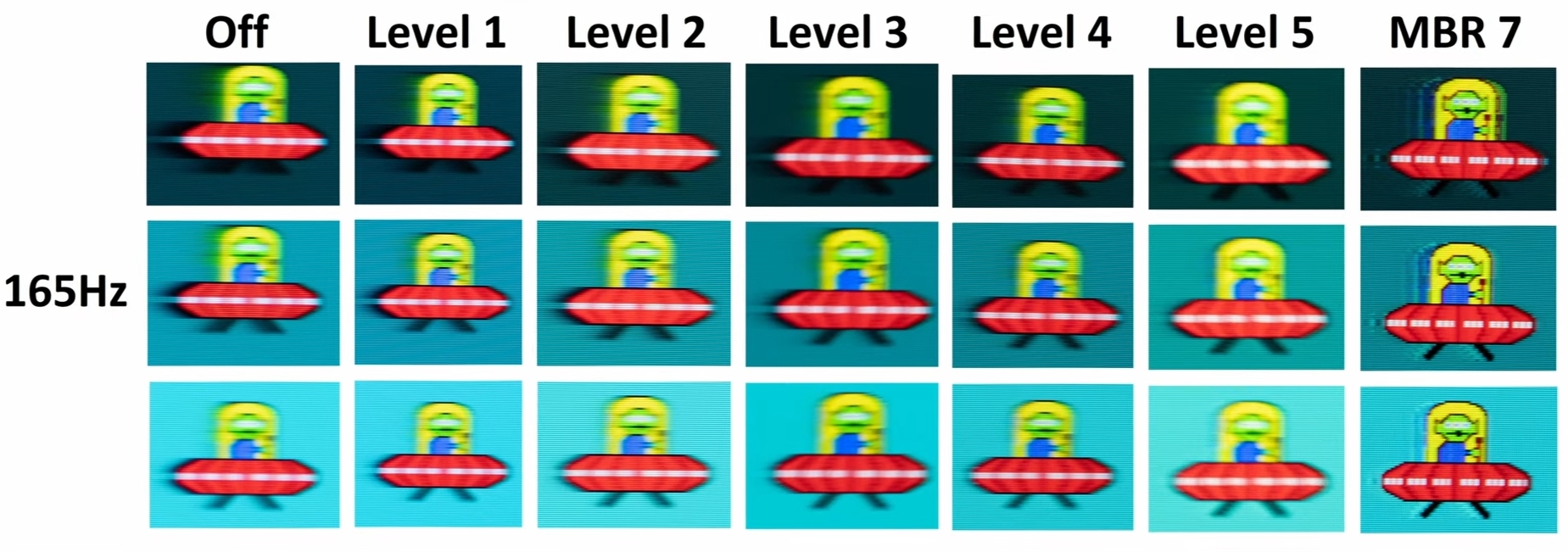

Scenariusz z adaptive sync opisałem ci wyżej. Bez VRR w 165Hz przy 60fps z vsync będzie stutter/judder (60fps@165Hz). Ewentualnie możnaby ustawić 120Hz i wtedy 60fps z vsync będzie ok, ale jakikolwiek drop bez vrr będzie się objawiał chrupnieciem. Bez VRR można jeszcze kombinować z 55fps z limiterem w 165Hz. Odświeżanie musi być równe FPS, albo wielokrotnie większe. Tak jak masz w niektórych grach na PS5 40fps@120Hz.
Jak ustawisz na sztywno 165Hz i nie będziesz używał VRR, to czas reakcji pikseli wydaje się być prawie tak dobry jak na najszybszych VA Neo g7, itp. Niestety, jak planujesz używać VRR i klatkarz ci będzie spadał do 60-80fps, to na overdrive 5 będziesz miał paskudny overshoot. Albo będziesz musiał co chwilę przełączać OD, albo zostawić na poziomie 2,3, ale wtedy pojawi się ghosting przy 165Hz.
Chociaż nie miałem w rękach tego monitora, to mam pomysł jak to ogarnąć. Zmienić w nim zakres VRR w programie CRU z domyślnego 48-165 na 80-165 i blokować "ciężkie" AAA gry poniżej tego progu. Wtedy 60-75fps będzie dzięki LFC podwojone i wyświetlane w przedziale 120-150Hz.
Po takim zabiegu jest możliwe mieć tzw "single overdrive experience"😉

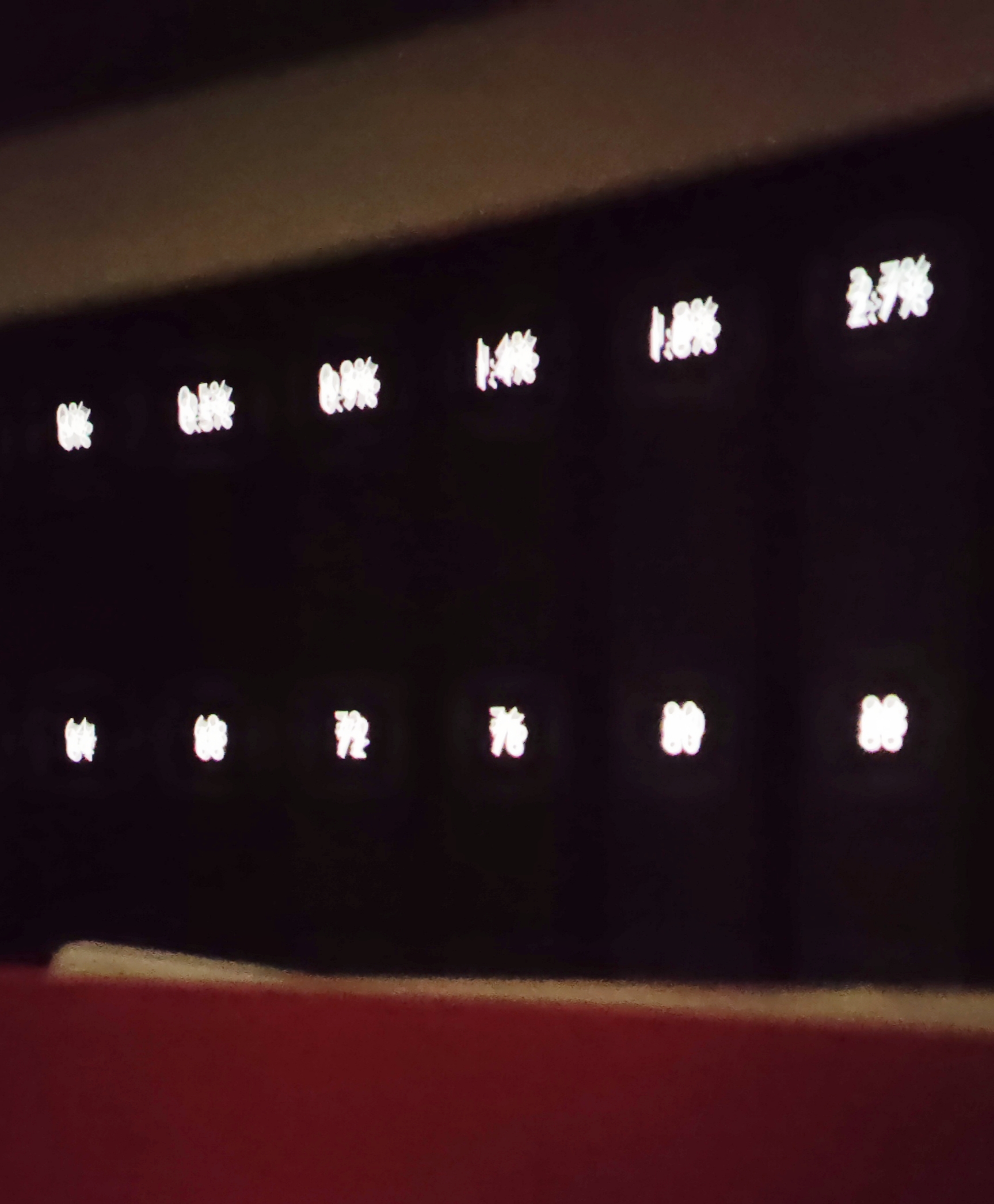

29 minut temu, Nikelajer napisał:@Kris Dee a jaki masz tryb HDR? 1000 czy True Black?
w niektórych modelach DWF tryb HDR 1000 ma crush black (niestety mój przypadek). Najprościej tu sprawdzić
- jak widzisz clipping od 0.5% to jesteś szczęśliwcem, jak ledwo ledwo od 3.7 to masz crush. Przy True Black widać u mnie od 2.7%

Używam hdr1000, ale na obu trybach paski mrugają pięknie od 0.5% GPU to 2080ti.

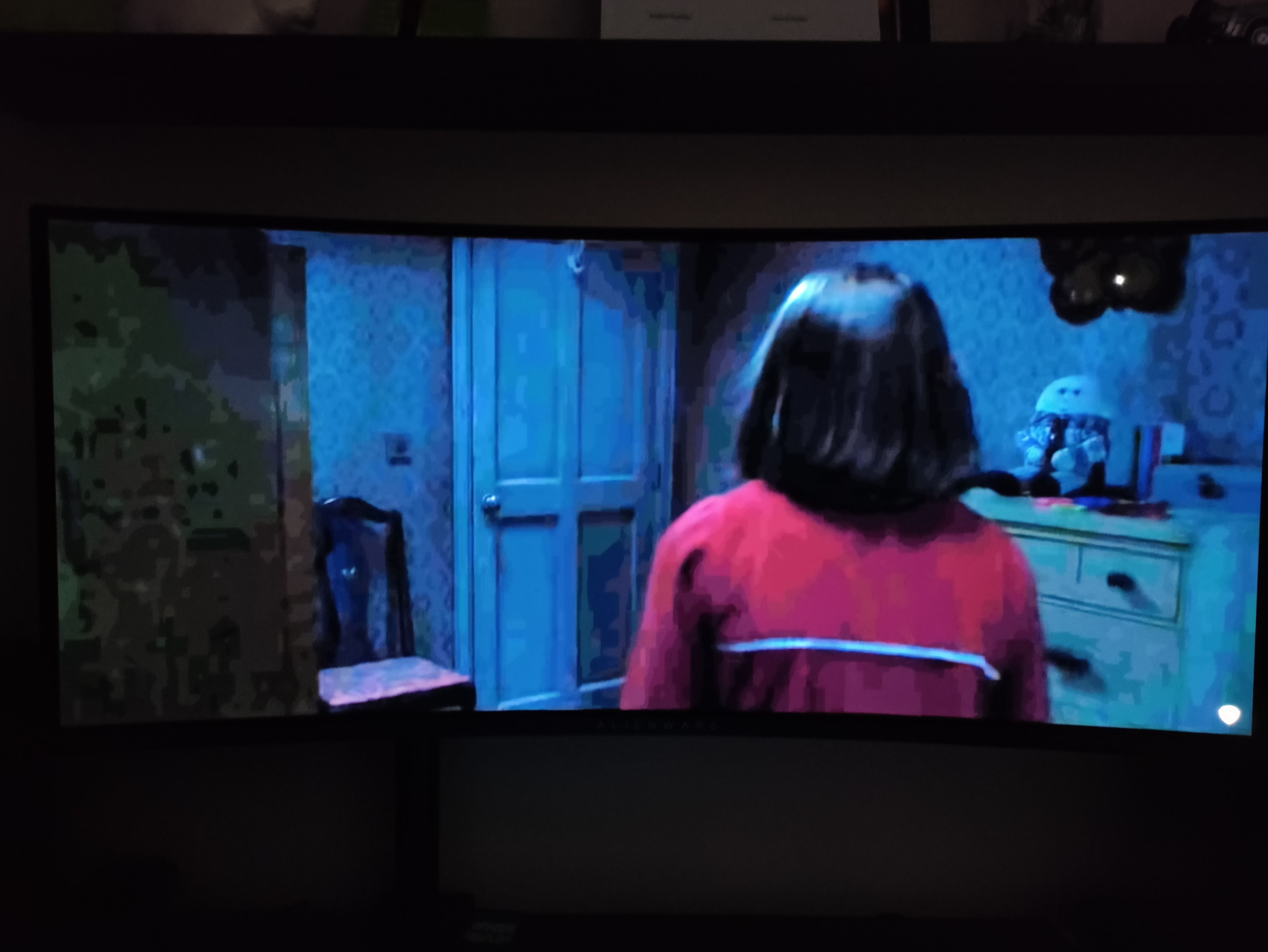

Kolorami się nie sugeruj. Raz, że zdjęcia robione budżetowym telefonem i inne pomieszczenie, a druga sprawa to do C2 na szybko podłączyłem PS5. Nawet nie wiem jaki tryb się włączył itd. Re4 na DWF leci z PC. To fakt że po prawej trochę widać odbicia na DWF ale tak jak mówiłem okno jest 50cm w bok. Natomiast na C2 odbija się wszędzie i wszystko. Szafa po lewej, a w prawym dolnym rogu widać kołdrę i maskotkę córki.😜 Na wyłączonym ekranie na C2 wszystko widać wyraźnie jak w lustrze a na DWF ledwo co tak jak pokazywał Koksis od telewizorów.

Zrobiłem nowe fotki na których widać jak na dłoni jakie lustro jest w C2 w średnio oświetlonym pomieszczeniu. Sypialnia z oknem po prawej, 2m oddalonym od ekranu.
W salonie mam okno po lewej, 50cm od ekranu.

Uruchomiłem ten bardziej dokładny filmik i jednak mam delikatnego black crusha w HDR. Widać wyraźnie paski od 1.4, natomiast 0.9 raczej nie mruga a 0.5 ewidentnie nie. Jest to na tyle mały crush, że nie ma sobie co zawracać tym głowy.
Na poprzednim filmiku wydawało mi się że mruga od 0.5 ale możliwe, że te pasy z dołu promieniowały.
