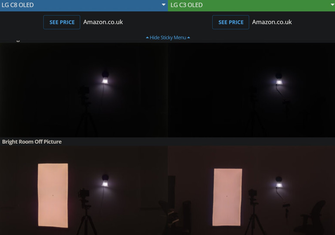

Według mnie różnica pomiędzy C2 a DWF w odbiciach jest znacząca.
Właśnie sobie testuje RE4 w HDR.
Na C2 w jasnym pomieszczeniu wszystkie te detale w cieniach są zjedzone przez odbicia. Nie da się tak grać.
Pokazałbym wam dwa ekrany obok siebie, ale nie chcę mi się ściągać C2 ze ściany w sypialni.

@Art385 Typ ma też G1. Wszystkie OLEDy od LG mają porównywalne lustro, dopiero G3 świetnie sobie radzi z odbiciami. Nie linkuje filmu, bo za dużo już tego😆, ale zwróć uwagę jakie jest lustro na LG. Dokładnie tak, też wygląda u mnie na C2.

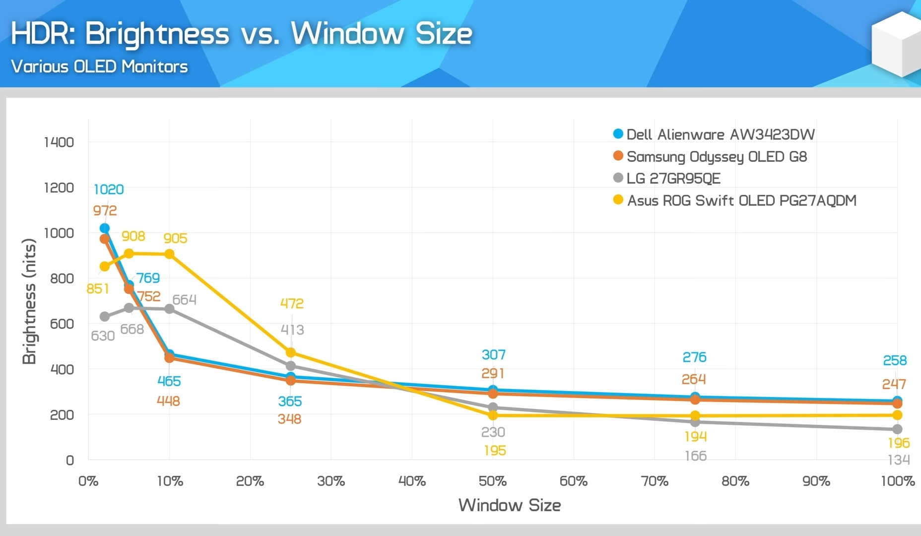

3 godziny temu, Czarny_PLone napisał:Czyli dalej alien 34 DW jest obecnie najjaśniejszym oledem na rynku mimo póltora roku na rynku ? bo u mnie jasność w hdr 1000 jest na okno 100% - 250cd/m.
Asus jest najjaśniejszy w HDR. Wszystko zależy od tego jaka scena, ale w przedziale 3-35% ma sporą przewagę nad QD-OLEDami.
Acer po aktualizacji też daje radę. Wyraźna przewaga nad LG 27GR95QE.

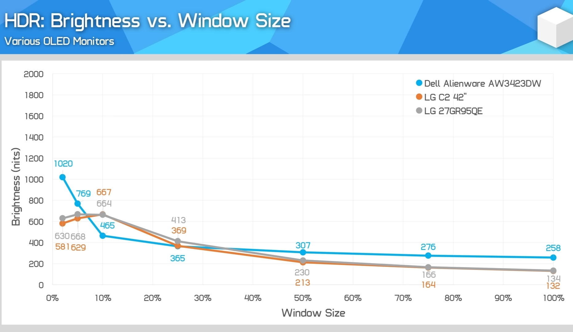

Patrząc tylko na liczby 42" C2 tyłka nie urywa, a HDR wygląda fenomenalnie na takim ekranie.
Kolega już wybrał, a wy mu dalej będziecie marudzić żeby dołożył 900zł, bo to nie dużo. A co jeżeli planował wydać w okolicach 3.5k i już delikatnie przekroczył budżet. Według mnie nie warto dopłacać za ten sam panel. Ten Acer po aktualizacji już jest w porządku. W HDR powinien świecić nawet lepiej od 42" C2 i C3(okno 100% ponad 200cd/m).

Teraz mogę wam powiedzieć, że wolę powłokę w DWF. Co z tego że C2 wygląda w dzień ciemniej, jak zmienia się w wielkie lustro. Próbowałem grać w RE4 w HDR na C2 w dzień i w ciemnych scenach ledwo co widać na ekranie. Na DWF wygląda to o wiele lepiej. Nawet wieczorem przy żyrandolu na 50% odbicia mocno utrudniają widoczność w ciemnych scenach na C2. Na DWF są mniejsze odbicia przy żyrandolu na 100%
Tak, że w skrócie. Gów.. z tego czarnego jak smoła szkła, jak nic na nim nie widać.
