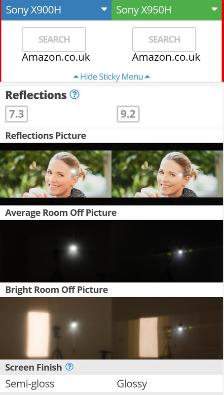

Sony 55HX9505 kupiony 2 lata temu na wyprzedaży za jedyne £850 z 6 letnią gwarancją. Ma powłokę na kąty widzenia i zmniejszenie odbić. Minusem takiej powłoki jest pogorszenie natywnego kontrastu do 3000:1 w tym modelu.

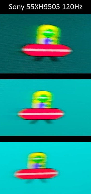

Co było dla mnie wielkim zaskoczeniem, to czas reakcji pikseli w 120Hz na poziomie Neo G7.

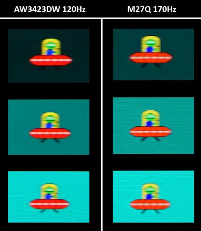

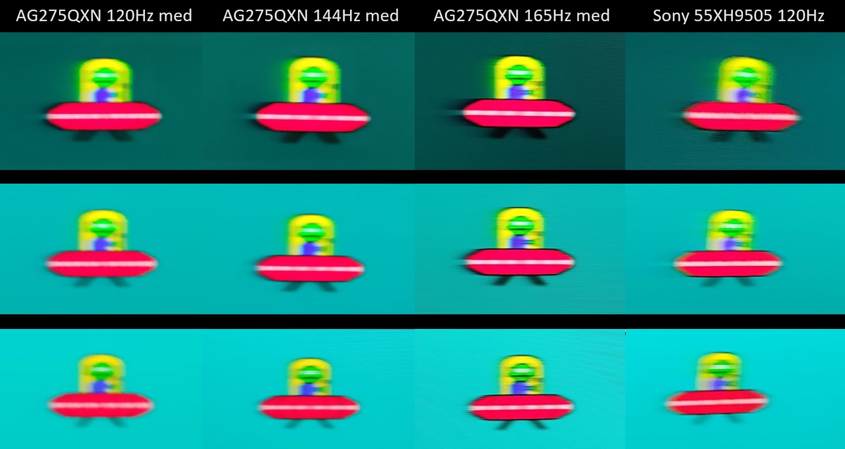

Kilka z tych zdjęć robiłem sam, więc nie musisz mnie pouczać w temacie. Aproksymacja, ale bardzo dokładna. Lepsze to niż twoje opowieści o tym co widzisz na biurku.
Zdjęcia są wklejone po to, żeby pokazać jak dużą przewagę w ruchu ma OLED nad LCD. O co tobie tak naprawdę chodzi?
C2 wypadł źle, czy za dobrze?
2 godziny temu, someI napisał:Ja porównuję przede wszystkim do tego co stoi u mnie na biurku

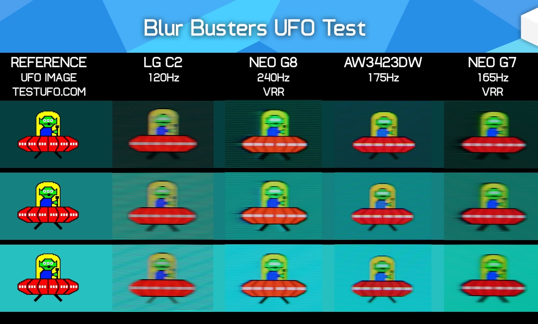

Ale mnie nie interesują twoje subiektywne odczucia. Napisałeś, że zdjęcia UFO są źle zrobione, co jest kompletną bzdurą.
UFO test ma tą zaletę, że można obiektywnie porównać czas reakcji pikseli.
Według ciebie Tim z Monitor Unboxed i Adam Simmons z pcmonitors.info nie potrafią poprawnie zrobić "Pursuit Photography"
Overdrive był ustawiony na medium. Strong juz miał okropnego overshoota.
Ale ufok szczególnie w 120Hz wyglądał naprawdę dobrze, jak na budżetowy panel VA.
Zdjęcia są w porządku. Tak wygląda UFO test na każdym Oledzie w 120Hz.

Ten AOC wypada całkiem spoko w UFO test, ale w takich scenach jak wyżej jest tragedia.
Ghosting w Neo G8 jest minimalny, a ostrość nie jest porównywalna. Przecież kadłub na C2 jest kompletnie rozmazany, a na G8 widać pionowe linie. Natomiast DW już przy 150-160Hz powinien sie zrównac z Neo G8.
G8 OLED ma DSC. DW i DWF niestety nie mają.
"Moim zdaniem to już c2 z 120hz wygląda lepiej od 240hz na tym neo g8"
Aż tak to bym nie przesadzał. Na Neo G8 jest ostrzejszy obraz w ruchu, ale z delikatnym ghostingiem i overshootem. Zwróć uwagę na ostrość ludzika i szczegóły na kadłubie.

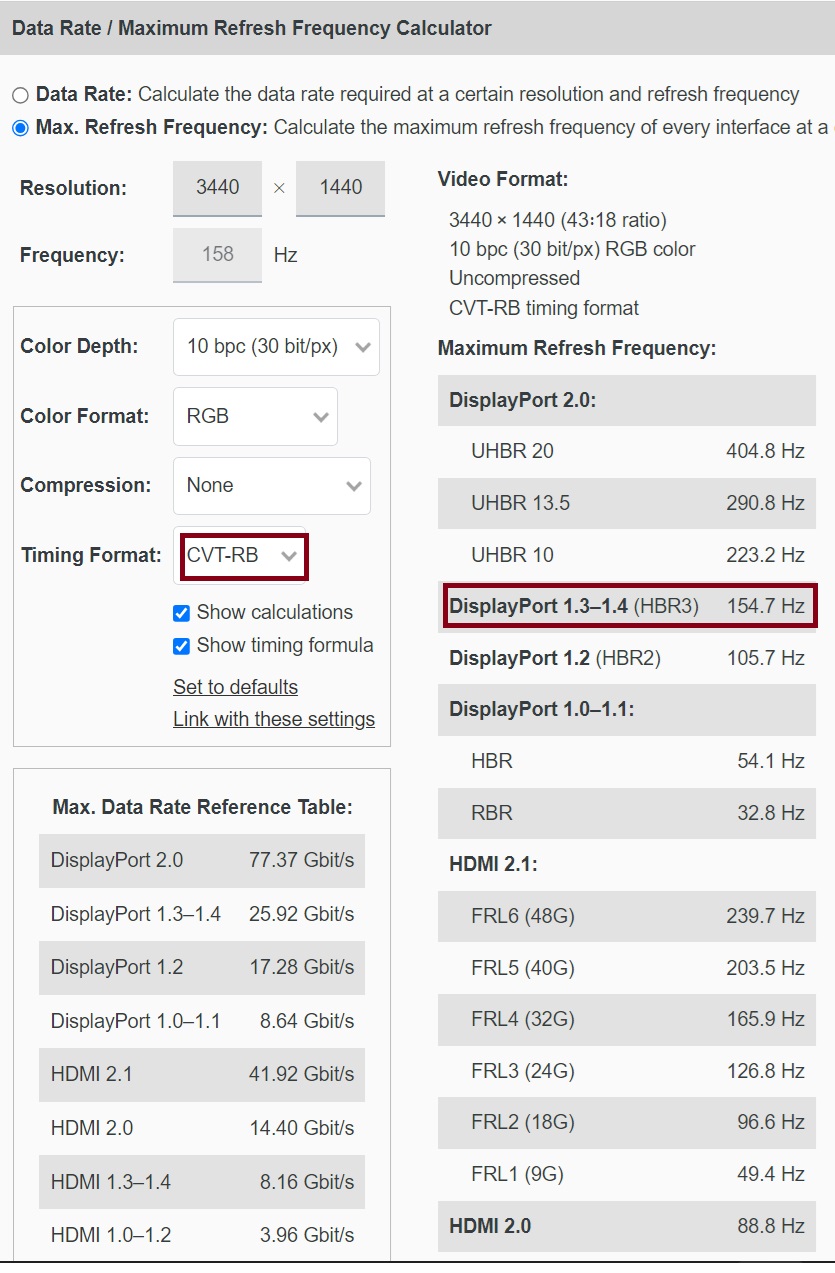

Oczywiście wiem o tym. Pisałem już wcześniej, że 150Hz CVT-RB spokojnie się mieści w DP 1.4.

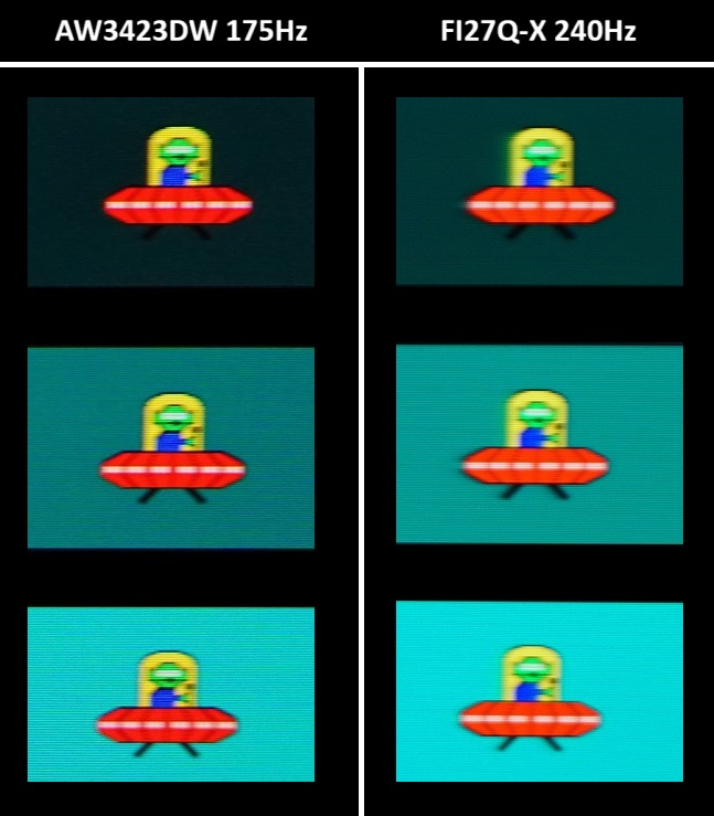

Dużo osób o tym zapomina jaką przewagę ma OLED nad LCD w ruchu.
Płynność ruchu na OLED@120 Hz jest porównywalna do LCD@165Hz. OLED @175Hz jest blisko LCD@240Hz.
W sumie, to tak jakby mieć dodatkowe 37% wydajności w grach.
