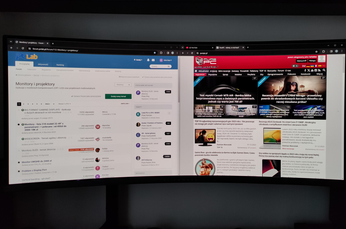

Tak, ale to jest na sto procent wypalenie od split screen. Jest idealnie na środku ekranu.
Tim z Monitor Unboxed miał identyczną linię na środku.
Panel refresh trochę pomógł. Linia była widoczna na 5,10,15% grey. Teraz sprawdziłem dokładniej co 1% i trochę widać przy 9,10,11,12% grey. 5,6,7,8,13,14,15% jest czysto.
To faktycznie trudna decyzja. Może ta linia z czasem zniknie od zwykłego pixel refresh.

Linia idealnie na środku od split screena. Po 7 tygodniach używania monitora z jasnością poniżej 100cd/m!

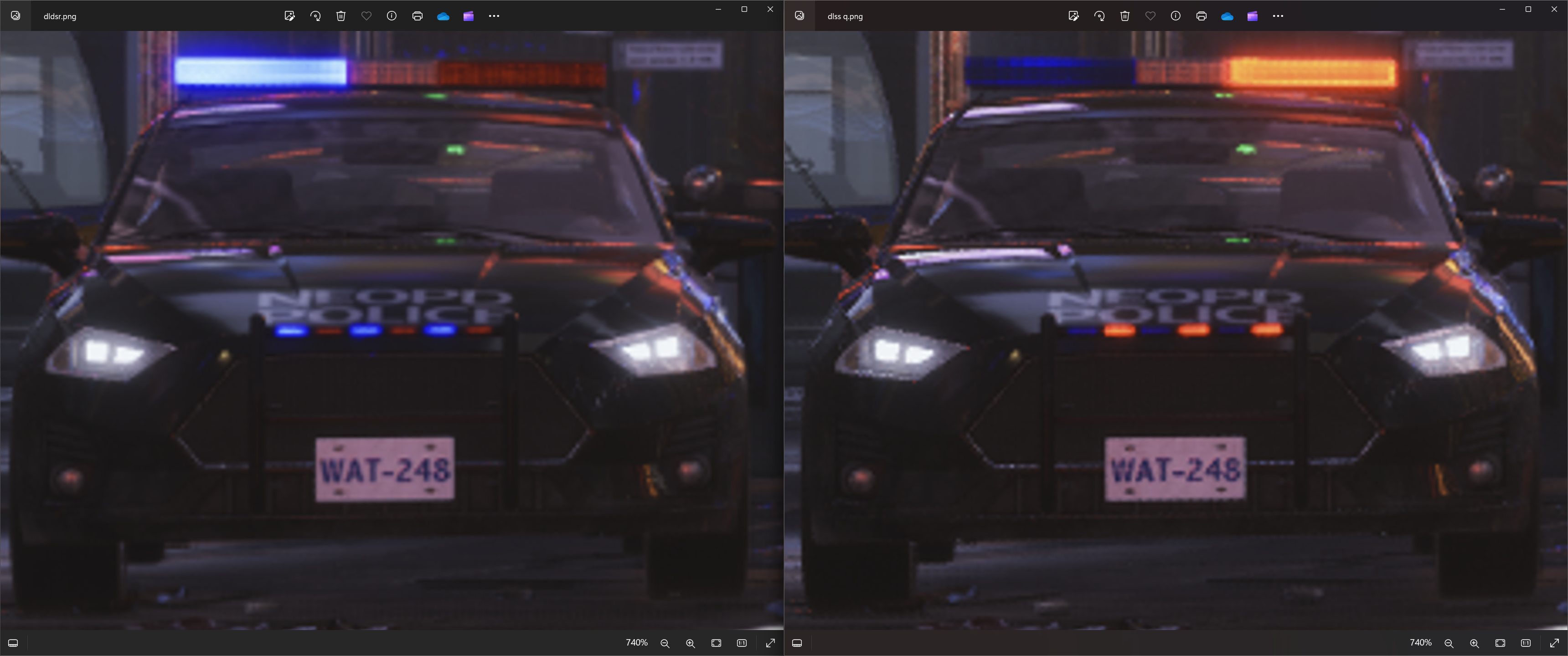

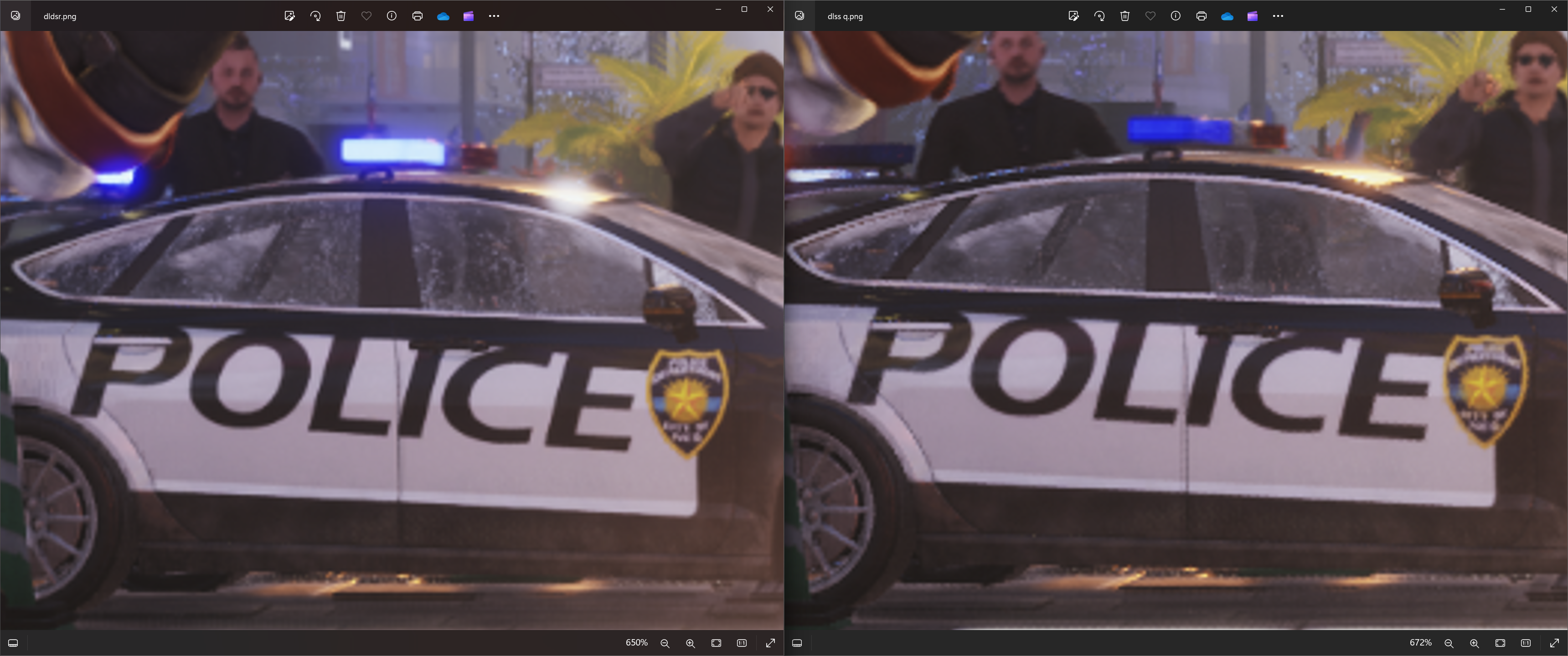

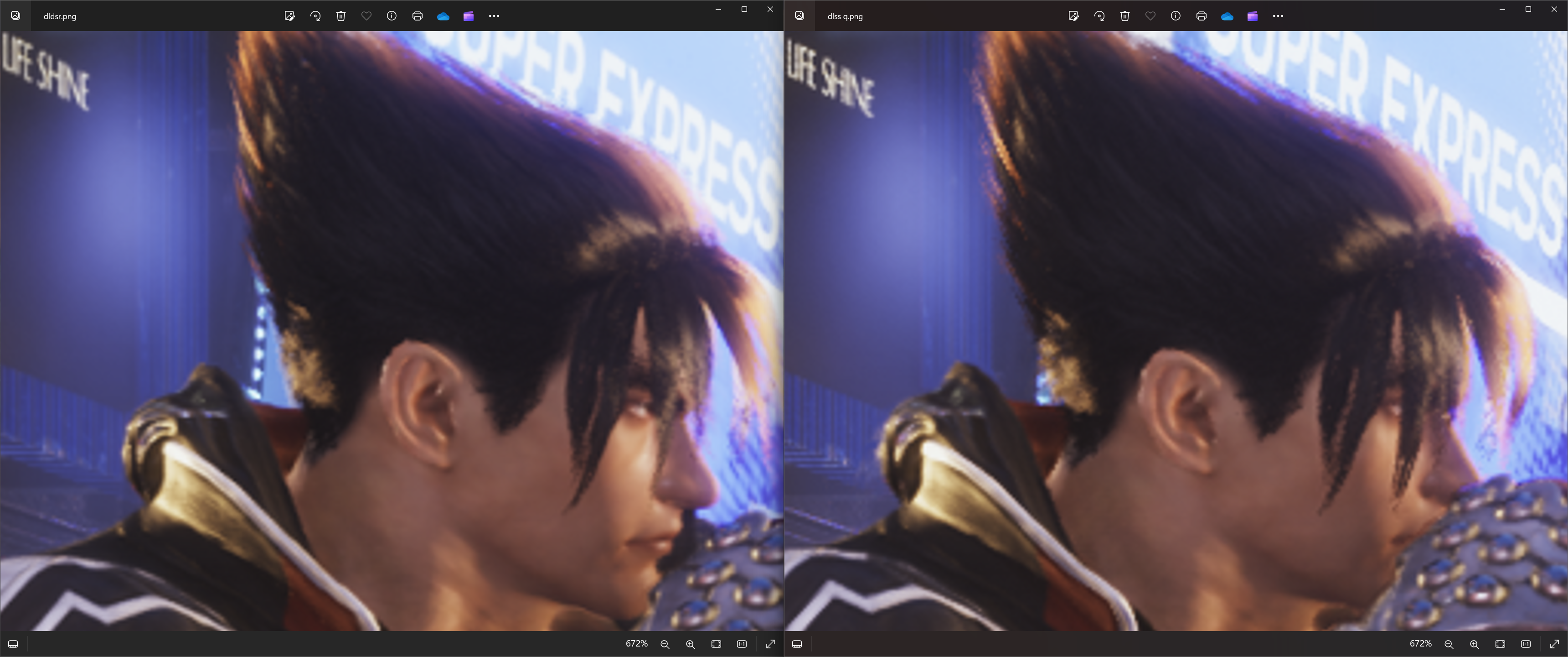

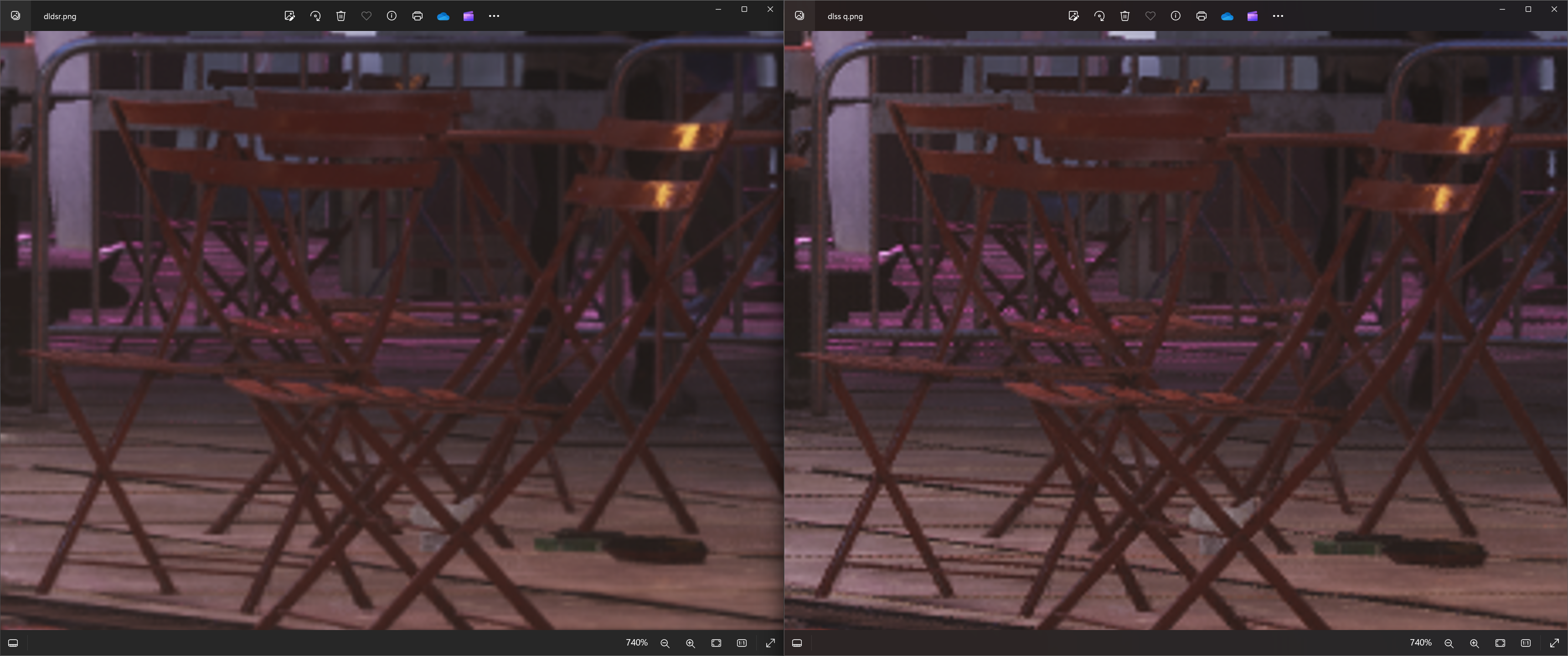

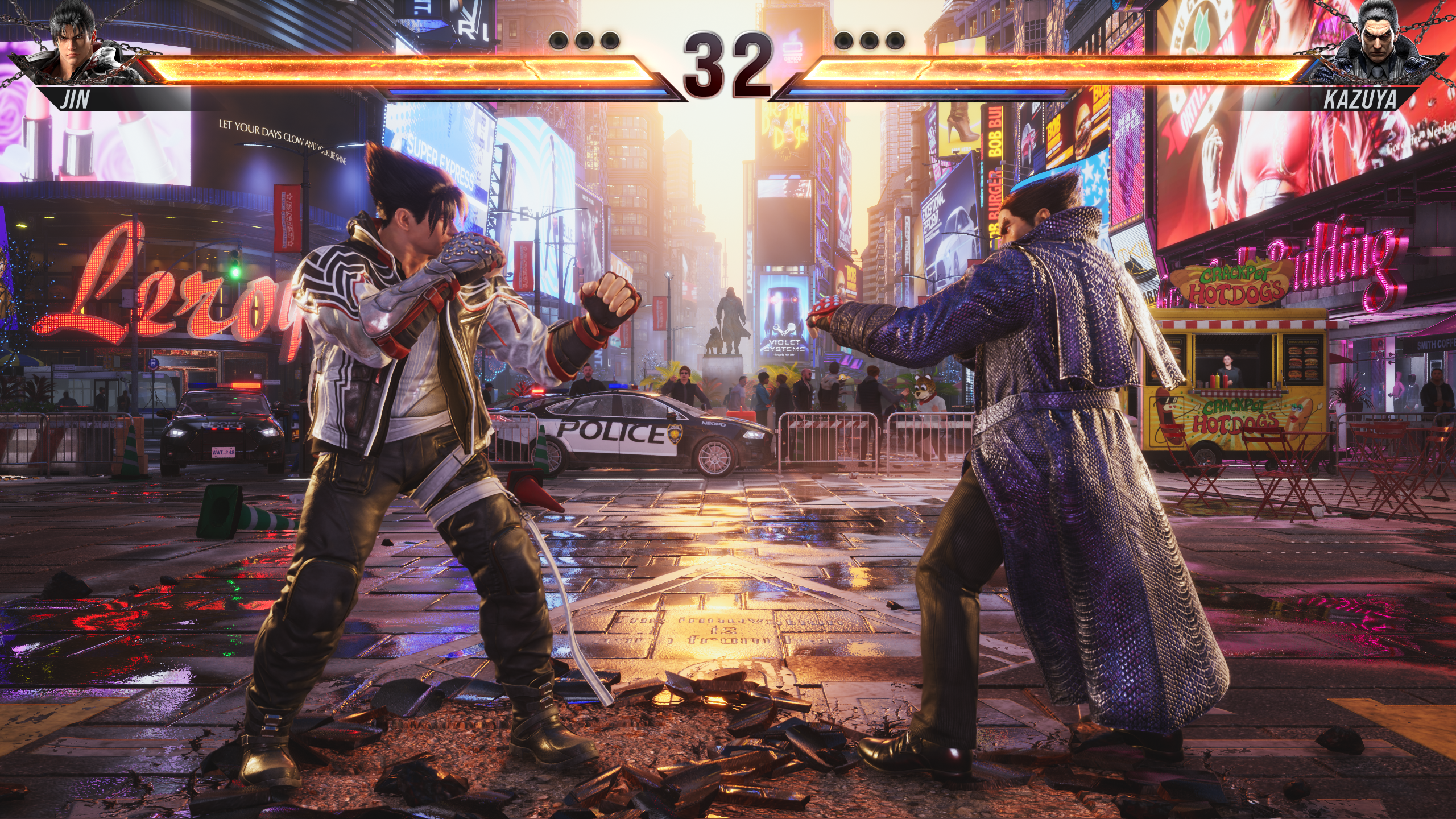

Jestem pod wielkim wrażeniem jak dobrze działa DLDSR w połączeniu z DLSS!
Zresztą sami oceńcie:
DLDSR 1.78x + DLSS perf.(960p)
DLSS quality (960p)

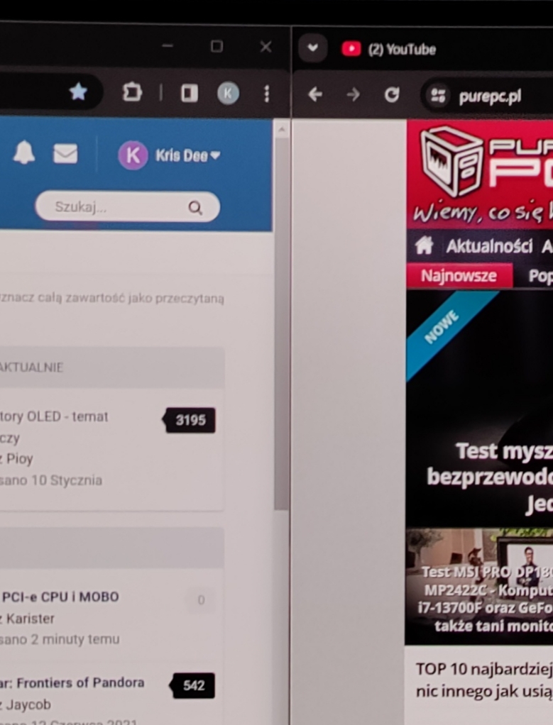

Na razie jeszcze poczekam. Po panel refreshu linia jest niewidoczna podczas normalnego użytkowania. Muszę coś wymyślić na te okienka 'side by side'. Poszukać jakiegoś moda/skina do windy, żeby usunąć ramki. Jak uruchomisz dwa białe okna obok siebie to pomiędzy nimi jest czarna linia i gdyby to usunąć, tak żeby okna idealnie się łączyły, to problem wypalania w tym miejscu zniknie.
