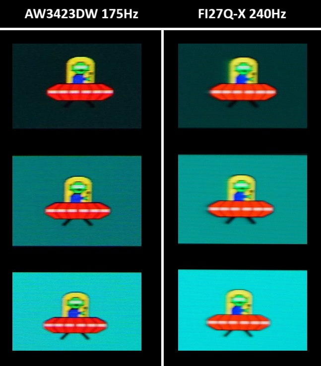

gamma 2.4 150Hz i na dwf wciąż widać linie w ruchu, tylko trzeba uruchomić fullscreen.
Faktycznie nie ma tragedii na Extreme. Trochę ufo przestrzelone na jasnym tle, ale podczas normalnej rozgrywki pewnie ciężko to zobaczyć. Ale za to smużenie nóżek na ciemnym tle praktycznie nie występuje. Smużenie czerwonego kokpitu mógłbyś jeszcze zmniejszyć przycinając gamut do sRGB.
No i zakładam, że to leci w 165Hz i w VRR, gdy klatkarz spada, to Extreme już do niczego się nie nadaję?
Wtedy pewnie przechodzisz na Super Fast.
Twitter test jest dobry.
Na AOC nie tylko szare linię znikały i się pojawiały, ale nawet ta szaroniebieskia, nieaktywna ikona.
Na extreme da się grać z takim overshootem? Jeżeli tak, to ten Dell radzi sobie całkiem dobrze.
AOC AG275QXN niestety poległ ma tym teście.
Na AG275QXN linia zanika już od 150/150/150 w dół i też na kolorach, na przykład 120/60/60.
Ufo test wypadł świetnie, ale jak widać to jeszcze nie świadczy o szybkiej reakcji pikseli.
Nie znika na VA?

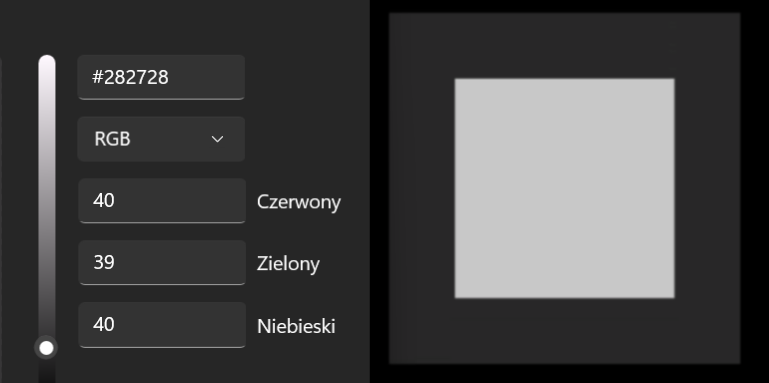

Doskonale wiem o co ci chodzi, ale tym testem z Twittera tego nie przetestujesz, gdyż ciemnoszary kwadrat jest zbyt daleko od czerni. Kazałeś mi ustawiać monitor, co jest totalnie bez sensu. Nawet przy gammie 2.6 wciąż bardzo wyraźnie widać szary kwadrat. Prosiłem o podlinkowanie testu, bo być może ten gif jest jakiś lipny, to olaleś temat.
Jak już wrzucasz jakiś temat, i testy to podaj źródło, a nie kiepskiej jakości filmik z trzema telefonami komórkowymi. W ogóle AMOLED w telefonach to jest inna bajka.

"Gdzie ktoś pisał ze ten kwadrat"

Właśnie ten test nic nie pokazuję, bo ciemnoszary kwadrat nie jest w ogóle blisko czerni. Niczego nie bronię, mam kilka ekranów w domu i wszystkie mają mocne i słabe strony. Ty za to lubisz wpadać tutaj i obsrywać OLEDy.

W takim razie test wykonałem prawidłowo, ale teraz widzę, że kamera mocno rozjaśniła ten ciemno szary kwadrat. Nagram jeszcze raz, co byś nie marudził 😉
edit
Te dwa telefony Samsunga z filmu, wygląda, że mają ewidentnie black crush, albo gamme na poziomie 2.6 lub wyżej.

2 godziny temu, kadajo napisał:Nie, to black crush.
Chodzi o to:
Co ciekawe to może być powod dlaczego wam tak trudno ustawić near black level na tych monitorach OLED.

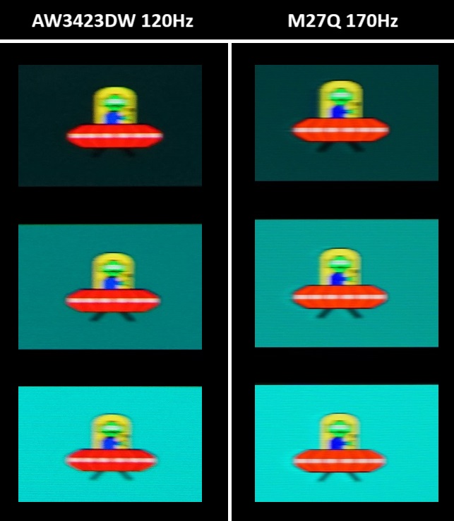

1 godzinę temu, funny.cigarette napisał:Pierwsze odpalenie COD było z limitem FPS na 141, zapomniałem wyłączyć w ustawieniach nVidia po starym monitorze - i mimo to szybkie ruchy myszką wydawały się o wiele płynniejsze. Nie jestem specem od ekranów, niby czas reakcji lepszy (0,03ms vs 1ms), ale takich różnic ludzkie oko chyba nie widzi? Może to kwestia braku powidoków? Tak jak napisałem, nie znam się, ale ewidentnie jest wrażenie lepszej płynności.
Wszystko się zgadza.
Nawet szybki IPS potrzebuje około 1.5x wyższe odświeżanie żeby zrównać się klarownością obrazu w ruchu z OLED.

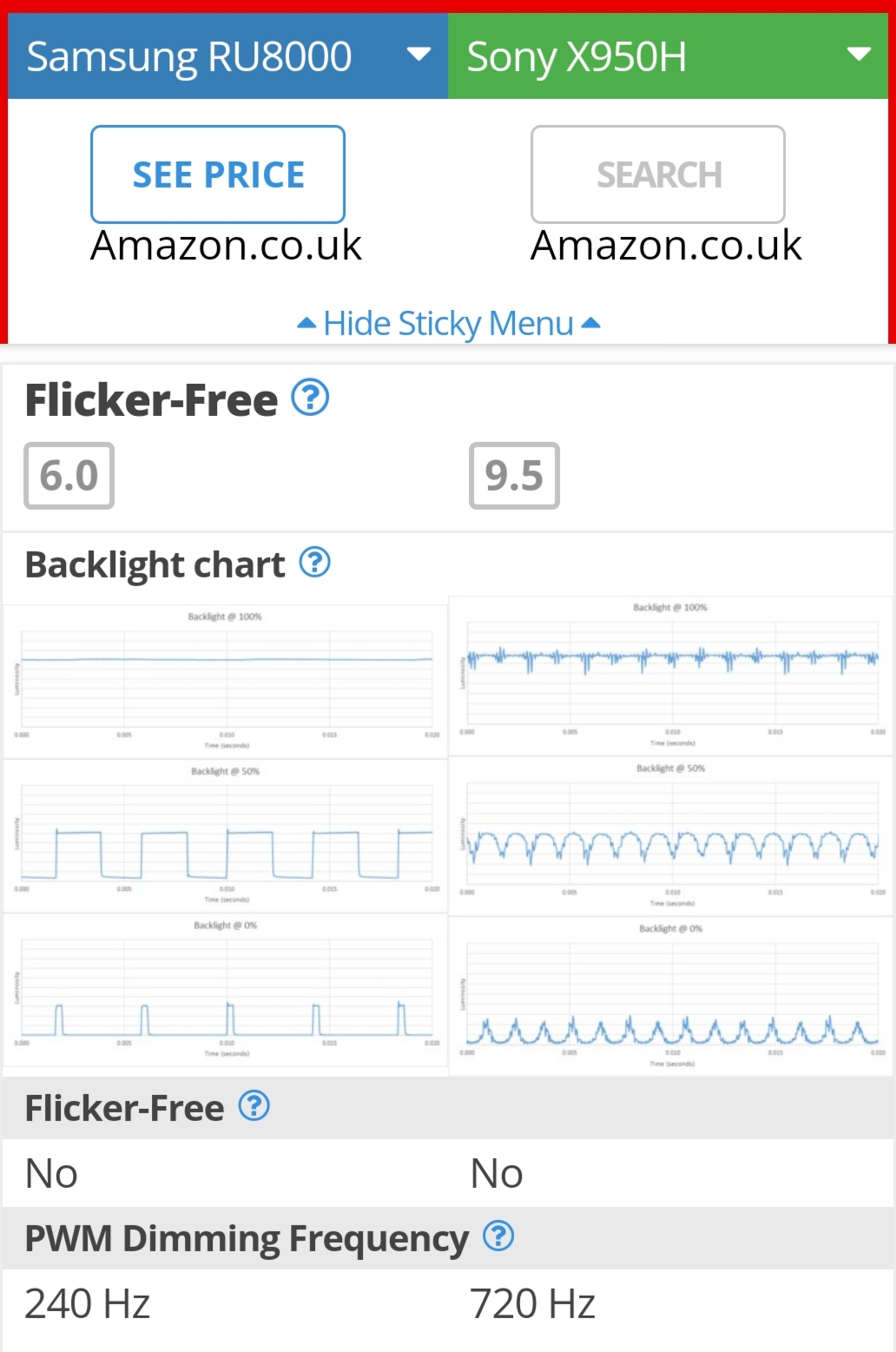

13 godzin temu, fakeman napisał:RTINGS dające ocene 10 jeśli chodzi o flickering w recenzji DW/DWF to jakaś kpina.
Tu się zgodzę. Powinna być ocena 9.9😉

Ja ci mogę powiedzieć, że jestem wrażliwy na migotanie i nie miałem żadnych problemów na C2 przez rok czasu i teraz na DWF też spoko. Ten delikatny dip na Oledach trudno w ogóle nazywać migotaniem.
A to moje dwa ostatnie telewizory, na których sporo też grałem.
PWM 240Hz na Samsungu tak męczył oczy, że musiałem zawsze lecieć na 100% jasności, bo wtedy był flicker free. Z kolei na Sony przy 720Hz nie odczuwam żadnego dyskomfortu. Grałem po kilka godzin dziennie na PS4 Pro, siedząc 1.5m od ekranu i odczucia jak na monitorze flicker free.

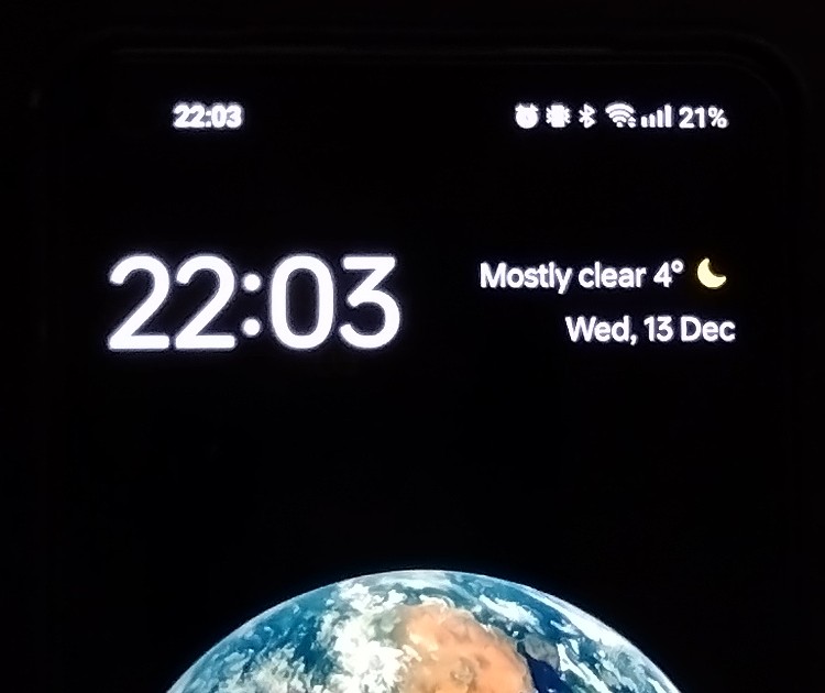

7 godzin temu, MSky7 napisał:Mi autoukrywanie przeszkadza, wolę już wypalenie.
To w takim razie przeźroczysty pasek ma sens, ale zamiast czarnego pulpitu używałbym zmieniających się tapet, tak żeby nie było dużego kontrastu do ikon i godziny/daty.

Auto ukrywanie więcej pomoże. W trybie ciemnym sam pasek nie jest problemem. Najgorsze są jasne ikony na czarnym tle i godzina z datą.
Mój OnePlus Nord CE:

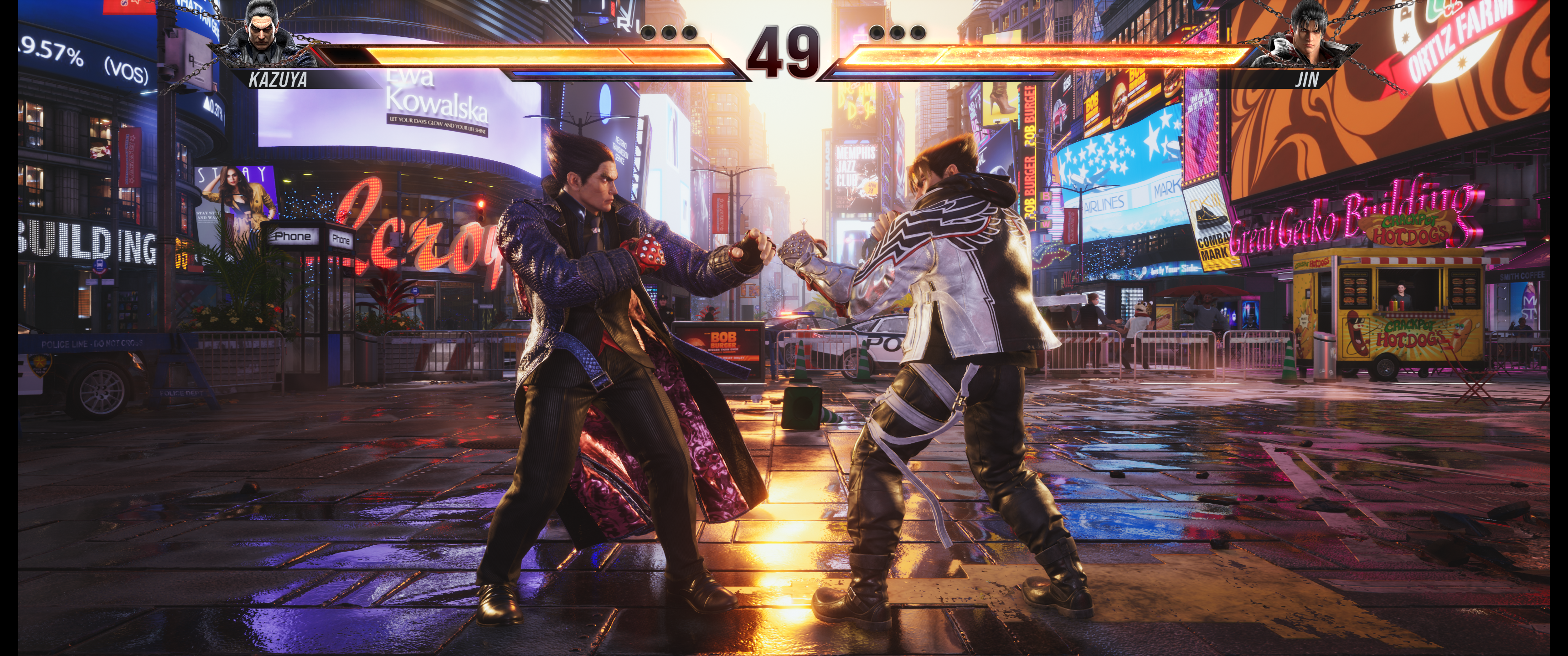

Właśnie sobie testuję demo Tekken 8 i też już mnie zaczyna denerwować ultra wide 😆
Jest co prawda wsparcie dla 21:9 ale dosłowne 😉, a 3440x1440 to jest przecież 43:18 i po bokach są czarne paski na 40 pikseli. Jest i tak postęp, bo T7 w ogóle nie wpierał UW.
W trybie historii są cutscenki na silniku gry w 21:9 połączone z CGI w 16:9 i jest to z deczka wkurzające.
Oczywiście wiedziałem przed zakupem co mnie czeka, ale nastawiłem się, że biorę 27" QD-Oled 1800r 16:9, a 34" UW to tylko bonus. No i DWF za £665 to i tak było mniej od najtańszego 27" WOLEDa.
