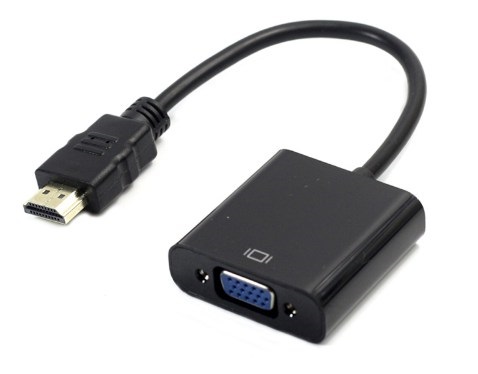

Możliwe. A ta przejściówka to konwerter wyglądający jak coś takiego? Wtedy powinno być ok, ale nigdy nie wiadomo oczywiście.
Jeżeli to prosta krótka przejściówka to może nie działać.
Nie wygrzebiesz drugiej dla pewności?
Tamta druga karta nie ma wyjścia cyfrowego żeby też przez tą przejściówkę sprawdzić?
A jak to nie to... wtedy karte oddajesz.
