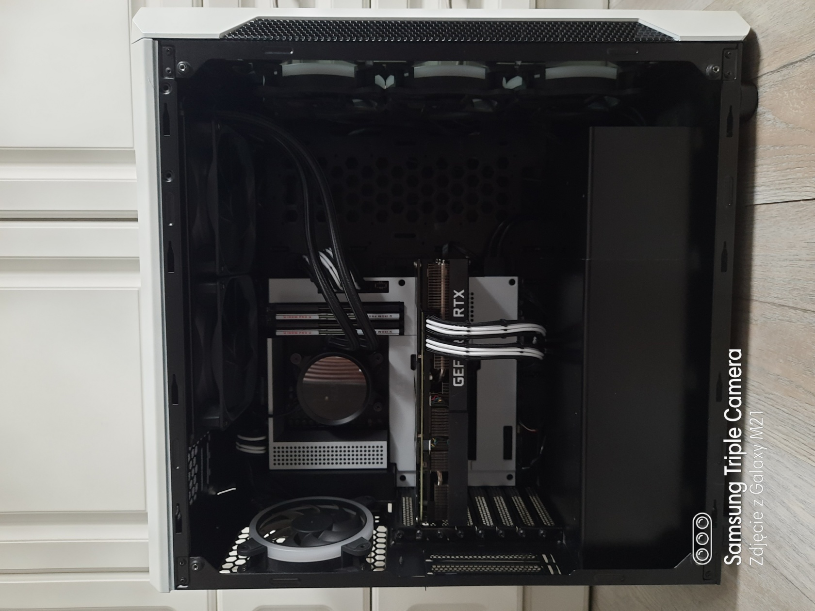

Jak w znaku wodnym
Samsung Galaxy M21, nie chciało mi się Nikuśia D5200 odpalać?
To i ja się pochwalę. Zasadniczo teraz jak oglądam te zdjęcia to już wiem że trzeba by zmienić grzebienie 8mki na klamry 16stki i połączyć oba kable PEG_8, to samo z liniami 12V dla CPU no i jakiś sensowniejszy cable managment spróbować zrobić
Jadą mi jeszcze oploty to też pokombinuję coś z kolorystyką na kabelkach i oplotę przewody od USB. Front panelu
