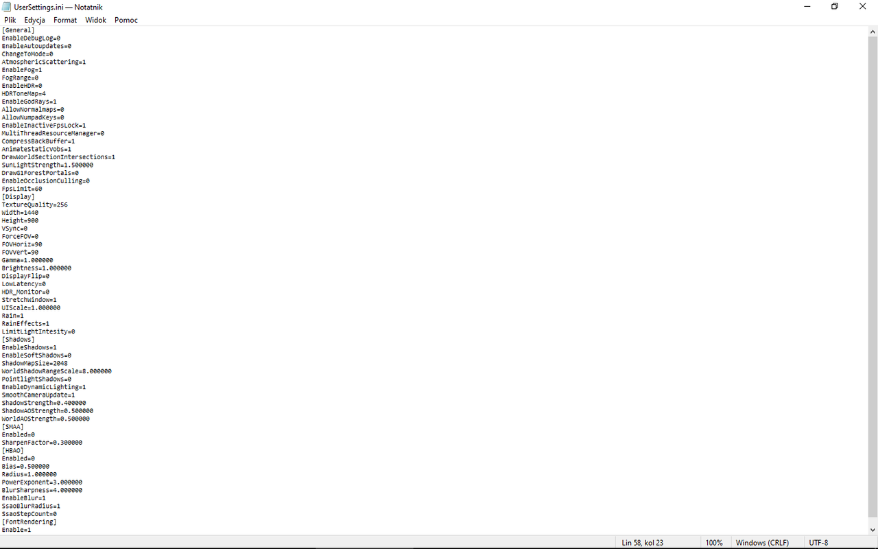

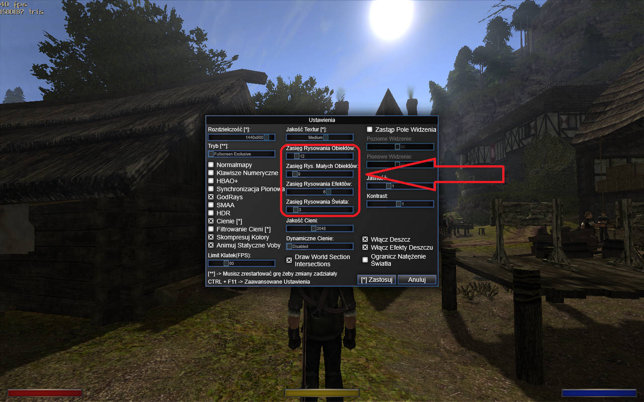

    Problem jest bardziej skomplikowany niż myślałem. Zobaczyłem że reset do ustawień domyślnych zaznaczonych wyżej ustawień , następuje tylko wtedy gdy po uruchomieniu gry wejdę w menu - ustawienia obrazu. Wystarczy wejść / wyjść , bez zapisywania żadnych zmian..
    Jeśli pominę ten krok , uruchomię nową grę lub wczytam grę , a następnie wejdę w te same ustawienia to wszystko jest zapamiętane tak jak sobie ustawiłem.  Nie rozumiem dlaczego tak się dzieje..
    Ustawienie uprawnień dla pliku UserSettings.ini "tylko do odczytu" nic nie zmienia, identyczne zachowanie jak opisałem wyżej..
  2. Pomoże ktoś w rozwiązaniu problemu z zapisem ustawień dla GD3D11 ? Chodzi mi dokładnie o ustawienia które zaznaczyłem na dołączonym obrazku. Resetują się one do ustawień domyślnych po każdorazowym uruchomieniu gry.  Podejrzewam że powinny być zapisane w katalogu System\GD3D11\UserSettings.ini , mam ten plik. Ale nie zapisują mi się w nim w/w ustawienia. Pozostałe ustawienia z zamieszczonego screenshota zapisują się w tym pliku. Uruchomiłem grę na bardzo starym PC i zależy mi aby mogły być te ustawienia zapisane..
