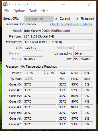

  18. Poskladalem nowy komputer wczoraj:
    - i9 9900k
    - cooler Noctua NH-D15S
    - Gigabyte Z900 Auorus Pro Wifi
    - 2x 8GB 3200 HyperX Predator
    - Fractal Define R6 Tempered Glass (ze stockowymi 3x 140mm)
    - MSI GTX 1070 Gaming X
    - pasta na cpu Thermal Grizzly Kryonaut
    Temperatura pokojowa 26'C
    W idle Win10 mam 31'C, podczas 1h grania Wiedzmin 3 (1440p, jakość grafiki Uber) dochodzi do 55'C max ale po odpaleniu najnowszego Prime95 opcja torture test blender, po 8 minutach mialem 100'C prawie na większkości:
    Czy to normalne czy cos zle zrobilem? W BIOSIe wszystko jest na auto, nie zmieniałem tam specjalnie nic, po za włączeniem XMP profil1 dla pamięci.
    Standard bez delida to nawet nie podchodź do OC procka no chyba że ustawisz mu x45 wtedy to możesz AVX trenować xD Napięcie zbij będzie lepiejszczerbaty.gif
