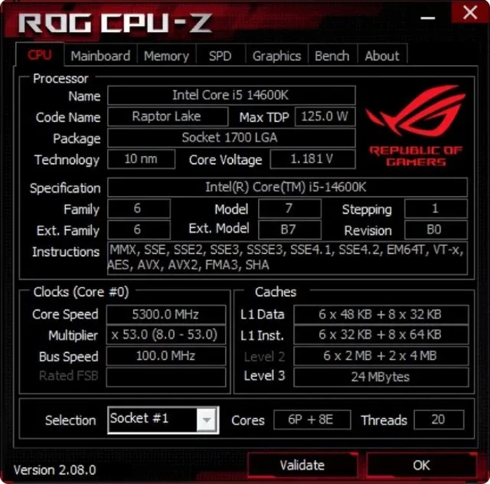

2 godziny temu, SebastianFM napisał:jestem przekonany, że to zależy od wersji programu ponieważ sprawdziłem to na moim i9-13900KF pobierając starsze wersje CPU-Z z oficjalnej strony, link. Możliwe, że dla nowszych procesorów dodali to później. Jak cię to tak męczy to znajdź tutaj kogoś z i5-14600K i poproś o sprawdzenie.
Masz rację 👍, pokazało się u mnie w wersji 2.11. Przy okazji widać, jak procka delikatnie podkręciłem (tzn. nie widać bo jest w bezczynności, ale na obciążeniu jest 5425 mhz - <108,5x50> przy maksymalnie 1.296V zamiast fabrycznych 5.3ghz )
7 minut temu, SebastianFM napisał:CPU-Z dopiero od wersji 2.08 wyświetla dostępność tej instrukcji.
Dzięki, za odzew. Chyba nie do końca jest jednak tak, jak piszesz - inny znaleziony w sieci zrzut, wersja CPU-Z 2.08 -> ...i nie ma tych instrukcji

Czy może ktoś mnie uświadomić, dlaczego na niektórych dostępnych w internecie zrzutach ekranu z CPU-Z procesory 14 gen. mają pokazane instrukcje AVX-VNNI, a na większości innych zrzutóiw - nie ma ich?
