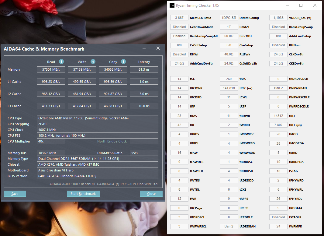

    Wziąłem się za testowanie w Aidzie stabilności systemu, i.... niestety tylko przy poniższych ustawieniach test nie wyrzuca błędu przez kilkanaście dobrych minut (choć zdziwiło mnie, że mogłem CAS latency ustawić na 14). Jutro potestuję Primem i jeszcze zajrzę do Biosu. Na dzień dzisiejszy wygląda to tak ->
    aida6.jpg.67a42934b79ee4ad15d54097d58f2913.jpgHwInfo4.jpg.e8221287a86c6e321e7bfbb30401579e.jpg
