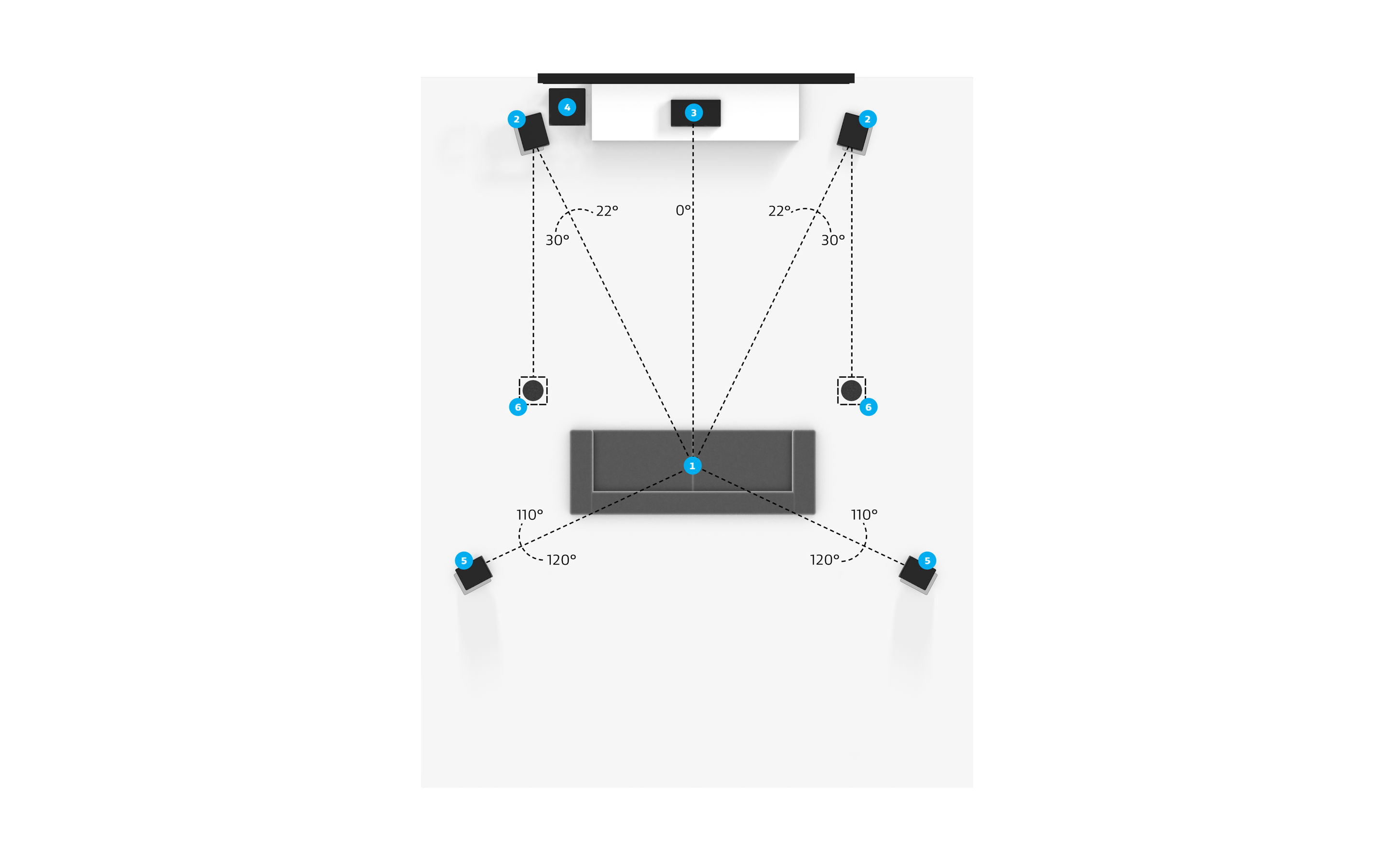

Tylko pamiętaj że na głośnikach sufitowych jest znacznie mniej treści niż na tylnych, w filmach głownie ptaki, deszcz, gromy piorunów i dźwięki samolotów/śmigłowców. Trzeba też jakoś poprowadzić przewody na sufit. Na tylnych masz wszystkie dźwięki otoczenia a w grach tylne głośniki są obsługiwane od 20 lat. Na forach są popularne opinie że zestaw 7.1.0 jest lepszy od 5.1.2. Każdy amplituner 5.1.2 może pracować jako 7.1.0.
Tak wygląda zalecane ustawienie głośników dla sytemu 5.1.2, głośniki mogą być w różnej odległości, amplituner potrafi skorygować różną odległość od uszu, ważniejsze jest zachowanie kątów:
