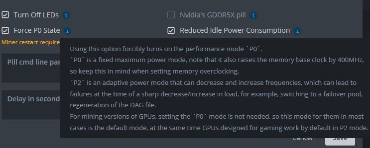

    Zaktualizowałem HiveOS bo ciągle mnie odłączało od sieci i o ile problem z siecią zniknął to bardzo spadło mi wydobycie. Przedtem na 3060Ti wyciągałem ok 45HS a teraz przy tych samych ustawieniach max 32HS. Spadło przy tym też zużycie prądu. Ktoś wie o co chodzo?
    P0 (?)
    Wskakuje ci karta na stare/poprzednie OC ? W minerze czy się zgadza z tym co ustawione w HiveOS ?
