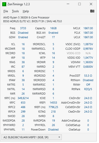

  3. zbiłem jeszcze tRP do 14
    ostatecznie 15-18-18-14-26 przy 1.37 V :szczerbaty: trochę śmieszne czy nie ? w sensie zazwyczaj ludzie mają bardziej "równe" liczby3733-cl15-1-37v.png
    potem tak sobie dla zabawy dałem 1.47v i prawie CL14 weszło, tylko 1 error w 9 cyklu, :szczerbaty:
    ale chyba nie warto skoro aż tak dużo trzeba pobić napięcie,
    różnicy w tym odczycie Aida64 nie widziałem przy CL14

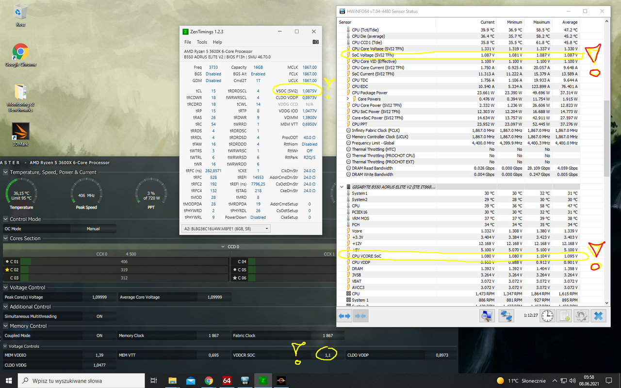

  4. wrzuciłem na sztywno te napięcia i ProcODT na 40
    • Soc 1100
    • VDDP 900
    • VDDG IOD 1050
    • VDDG CCD 950
    Progresu żadnego nie widzę :szczerbaty:
    ale trochę mnie zastanawia ciągle, bo z tego co ja widzę to są 2 Soc i nie wiem czy to jest to samo czy nie
    w sensie widać na screenshotcie, trochę różne wartości pokazuje
  5. już chyba nie ma z czego schodzić :szczerbaty: zrobiłem tRFC z 525 na 524 żeby było parzyście to error w teście,
    ale zbiłem sobie napięcie do 1.39V i też przechodzi test, czy to zostawić ? czy nawet niżej schodzić ? a ten test to wykryje jak będzie niestabilnie napięcie?
    "bank group swap i bank group swap ALT" nie mogę tego znaleźć, gdzie to jest ?
    Poradnik dobry jest, pomógł mi bardzo, lepiej niż ten kalkulator na tym wyszedłem :szczerbaty:,

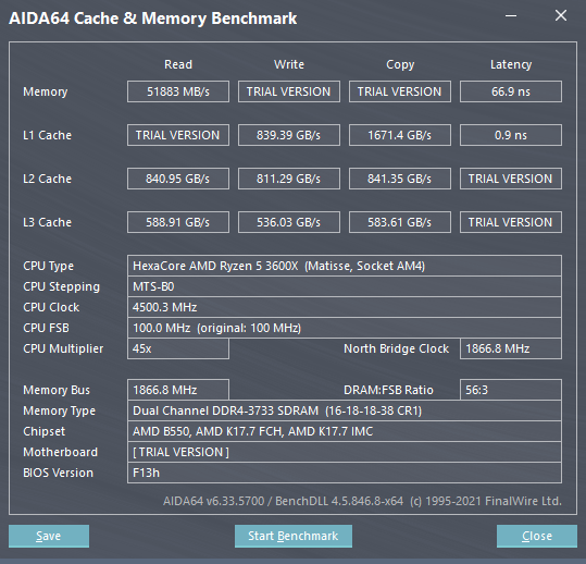

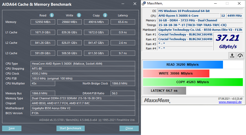

    w tym MaxxMem widzę mały progresik
    jeszcze wszystkich nie zmieniałem timingów, część jest cięgle na auto z xmp chyba, to o czym piszesz to jest auto jeszcze trc, ProcODT itd
    Tylko zmieniałem te pogrubione.
    jadę po kolei tak jak jest w tym poradniku, teraz będę ustawiał:
    • 7. Set tRAS = tRCD(RD) + tRTP. Increase if unstable.
    • 8. Set tRC = tRP + tRAS. Increase if unstable.
    A ten test to dosyć różnie trwa, nie wiem od czego to zależy
    jeszcze mam aida 3733 na auto, przed jakimikolwiek zmianami, nie wiem jaki jest margines błędu pomiarowego :D

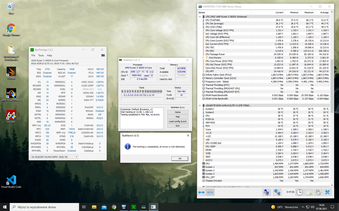

  8. do tego momentu przeszedł test na 10 cyklach:
    tRRDS = 4
    tRRDL =4
    tFAW = 16
    tRFC = 525
    tWTRS = 3
    tWTRL = 6
    tRTP = 8
    tCWL = 14
    tRDRDSCL = 4
    tWRWRSCL = 4
    jestem przy tCL tutaj widzę już schody się zaczynają, jak próbuje zjeść do 14 to wchodzi do windowsa, ale już sam windows wywala błędy ... nie mówiąc już o błędach w testmem :szczerbaty:
    to się da jakoś ustabilizować ? przez napięcia (zmieniałem tylko samego ramu na 1.4V , nie wiem czy większe jest bezpieczne do dziennego użytkowania?) i opory ? czy raczej  nie wbije tCL14 na 3733 na tych kościach ?

    zszedłem do tCL 15 :yuppie:( zawsze coś? :D ), ale musiałem Gear Down Mode wyłączyć bo podnosił do 16 samoczynnie przy 15. To jest stabilne już jak przeszedł Testmem ?
    @Send1N daj znać czy CL 14 jest możliwe :szczerbaty:

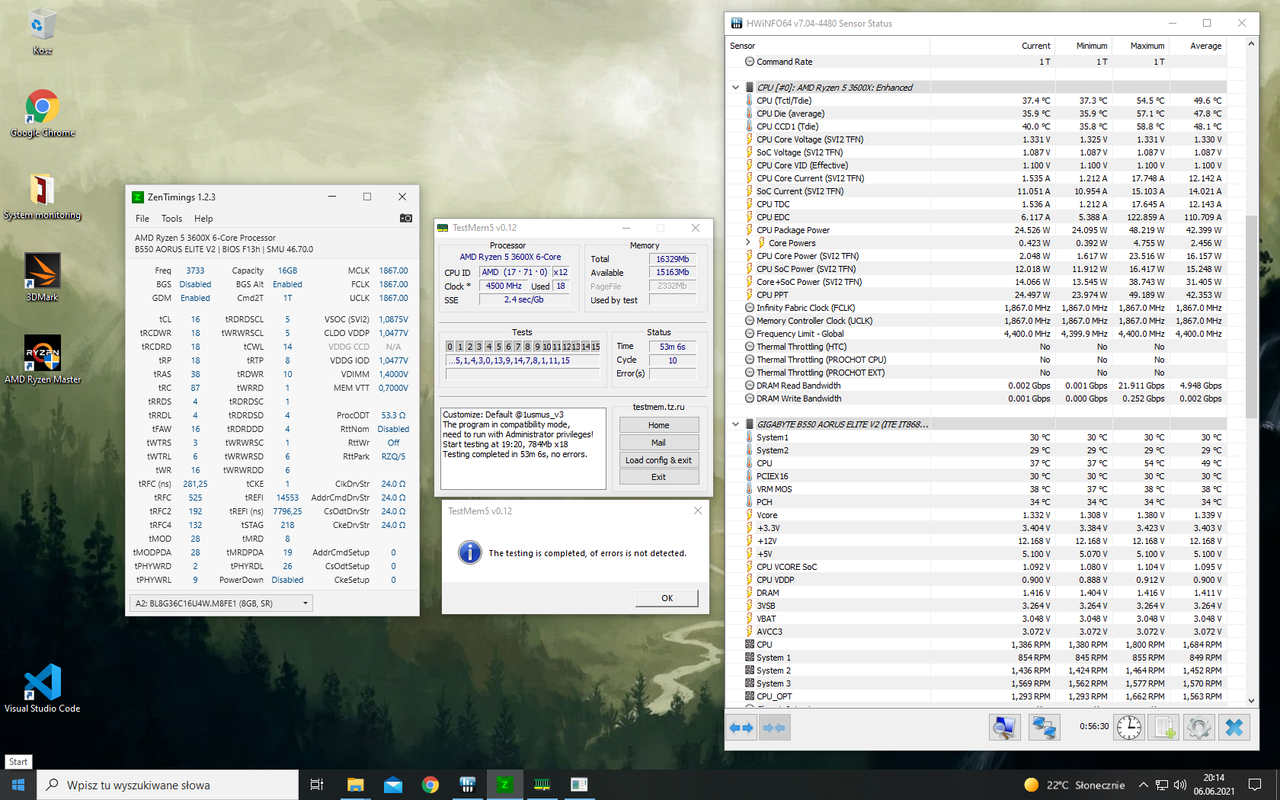

    w każdym bądź razie, nie wykrył żadnych errors przy:
    tWR = 16
    tRRD_S = 4
    tRRD_L = 4
    tFAW = 16
    tRFC = 530
    wygląda na to, że lepsze wartości można ustawić, niż te z kalkulatora, czy to potem będzie jakoś przeszkadzać z resztą timingów ?
    może wtedy tylko 1 cycle sprawdzać przy tym 1usmus (około 8-9minut) ? 53 minuty to za długo na każdą zmianę o 1 czy 2 w dół :szczerbaty:  plz help :lol2:

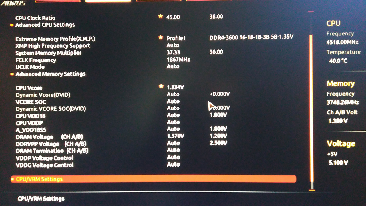

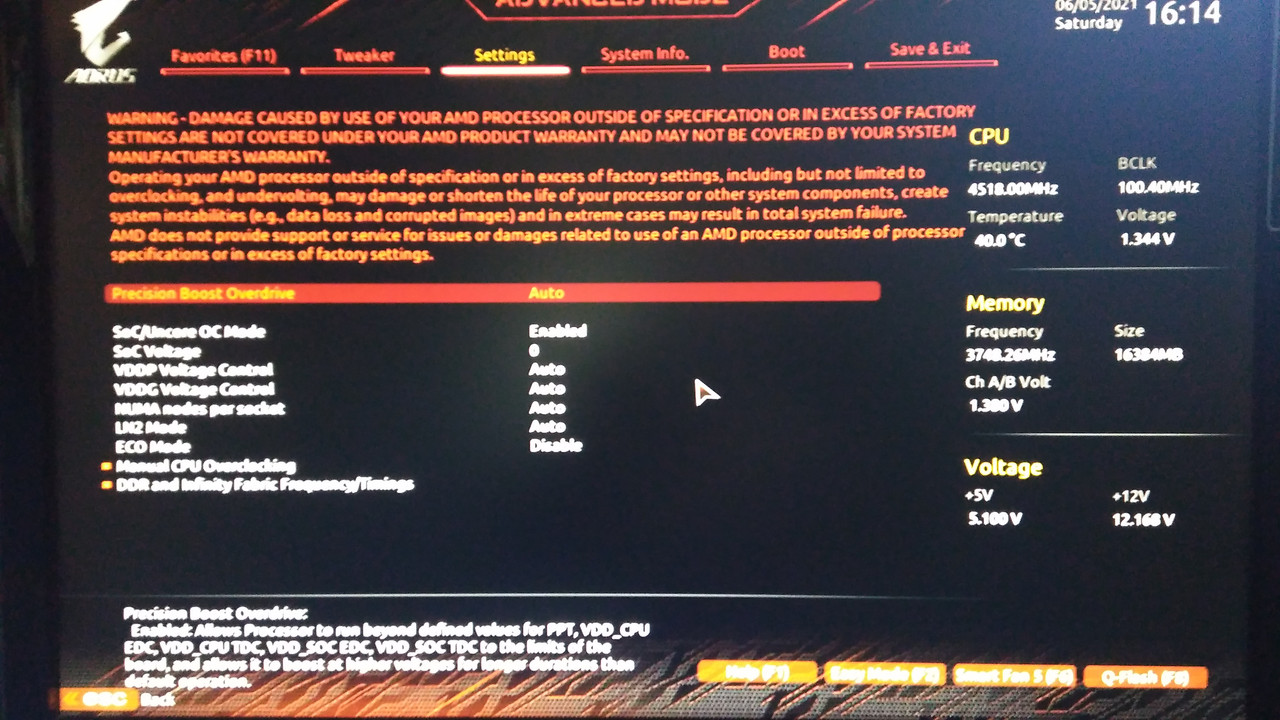

  12. 4 godziny temu, Bobson89 napisał:
    Na 1900 z Ryzen 3xxx, a nawet z 5xxx będzie ciężko ustaw 1866.5 bo przeważnie to już ściana.
    1867 weszło bez problemu na auto :szczerbaty:, zmieniłem tylko Memory Speed System i FCLK
    dziwne, że te parę hz robi taką różnice ... okrągłe liczby 3800 i 1900 wyglądaja lepiej :D

    na 1866 z 3733 wstał bez problemu, na auto, jedynie V ramu podbiłem do 1.36V
    dziwne, że nie chce tych pare Hz więcej zaskoczyć,
    chyba zostaje tylko zabawa z timingami teraz,  szkoda ?
