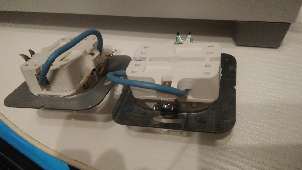

kupiłem w leroy merlin za 1,85 pół metra,
wymienię 2, 3 zostawiam jak jest teraz bo nie mam dojścia i nic tam nie jest podłączone, ani nie jest używane, mam nadzieję, że to nie jest grzech śmiertelny

a gdzie można taki kabel na mostek dostać ?
na elektrodzie płaczą, że trzeba wymienić w całym pomieszczeniu, jak się wymienia 1 na bolec.

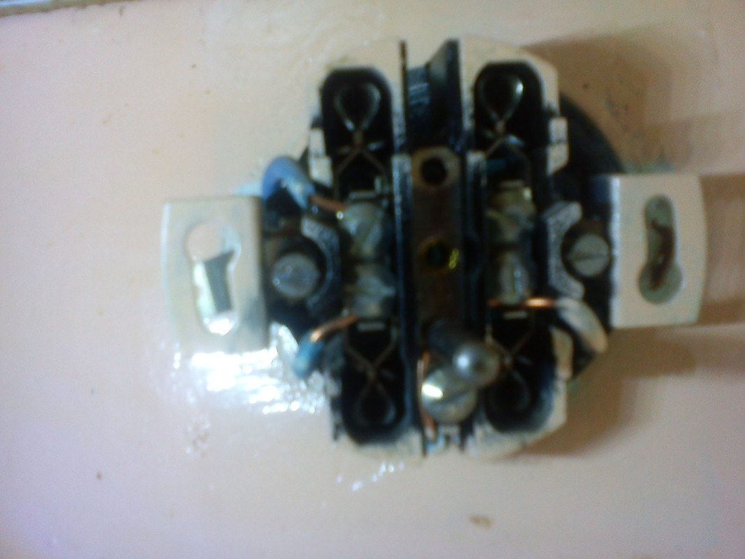

sprawdziłem w kuchni jak jest i amatorka
faza po prawej do tego neutralny na lewo i mostek na bolec,

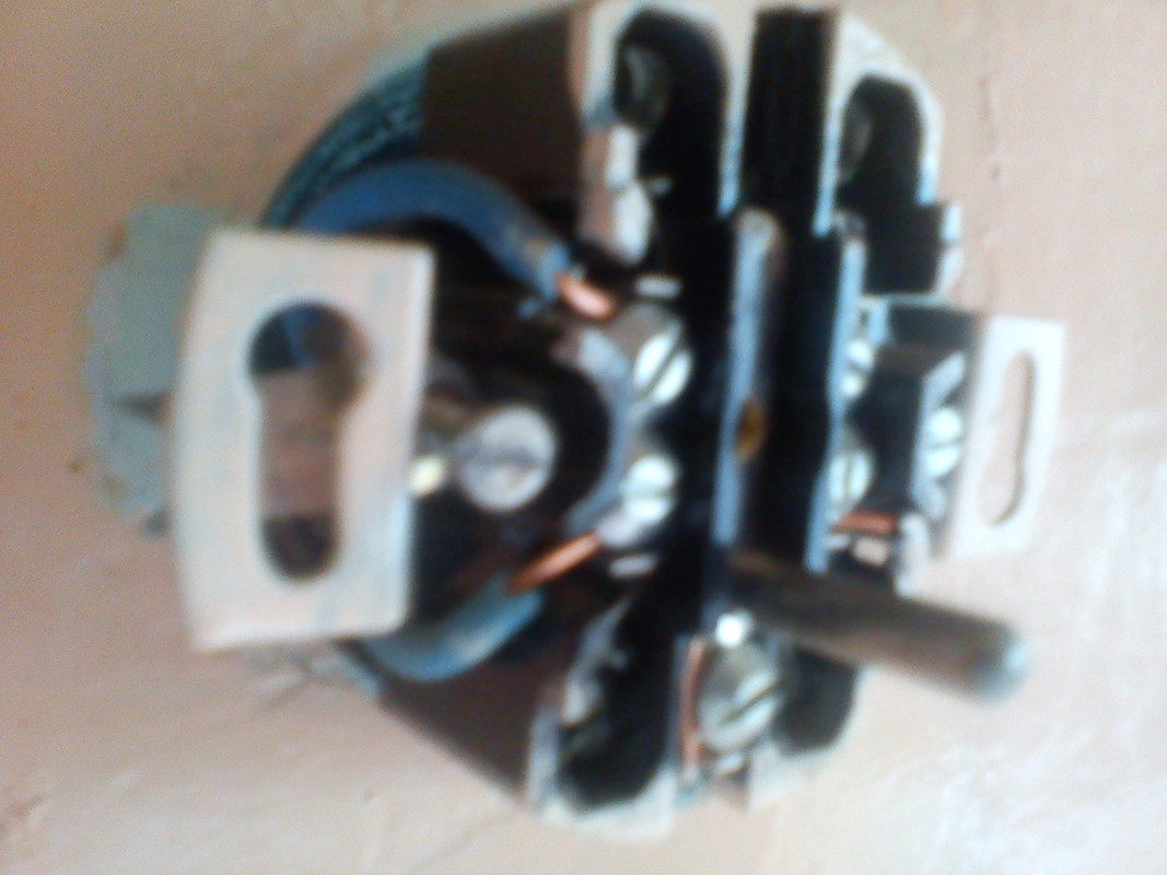

Witam,
czy jest jakiś problem jeśli podłącze gniazdka z bolcami tylko do 2 przewodów ? czy to w niczym nie przeszkadza,
nie chcę teraz rozkręcać, ale prawie pewne, że w puszcze są tylko 2 przewody, stary blok z wielkiej płyty lata PRL,u
a mam tylko gniazdka z bolcem w domu,
można wymienić? czy muszę kupić bez? -

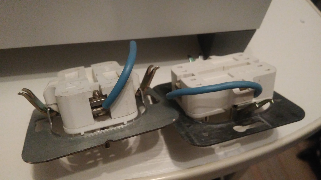

Tak, wymieniłem wczoraj, ale było kilka rzeczy, których się nie spodziewałem, raz, że te gniazdka co miałem już w domu (na szczęście ich nie kupowałem) nie pasowały, bo mam malutkie puszki, musiałem kupić nowe, po za tym mam podwójne kable (2x faza, 2x neutralny), bo to są szeregowe gniazdka(jeśli nie mylę nazwy), więc by były 3 kable na bolec, 2 neutralne +mostek, jakoś mi się to nie widziało więc kupiłem takie złączki wago 3x 2.5mm wtedy tylko 1 kabel daje na bolec i robię sobie spokojnie mostek z 2 strony.

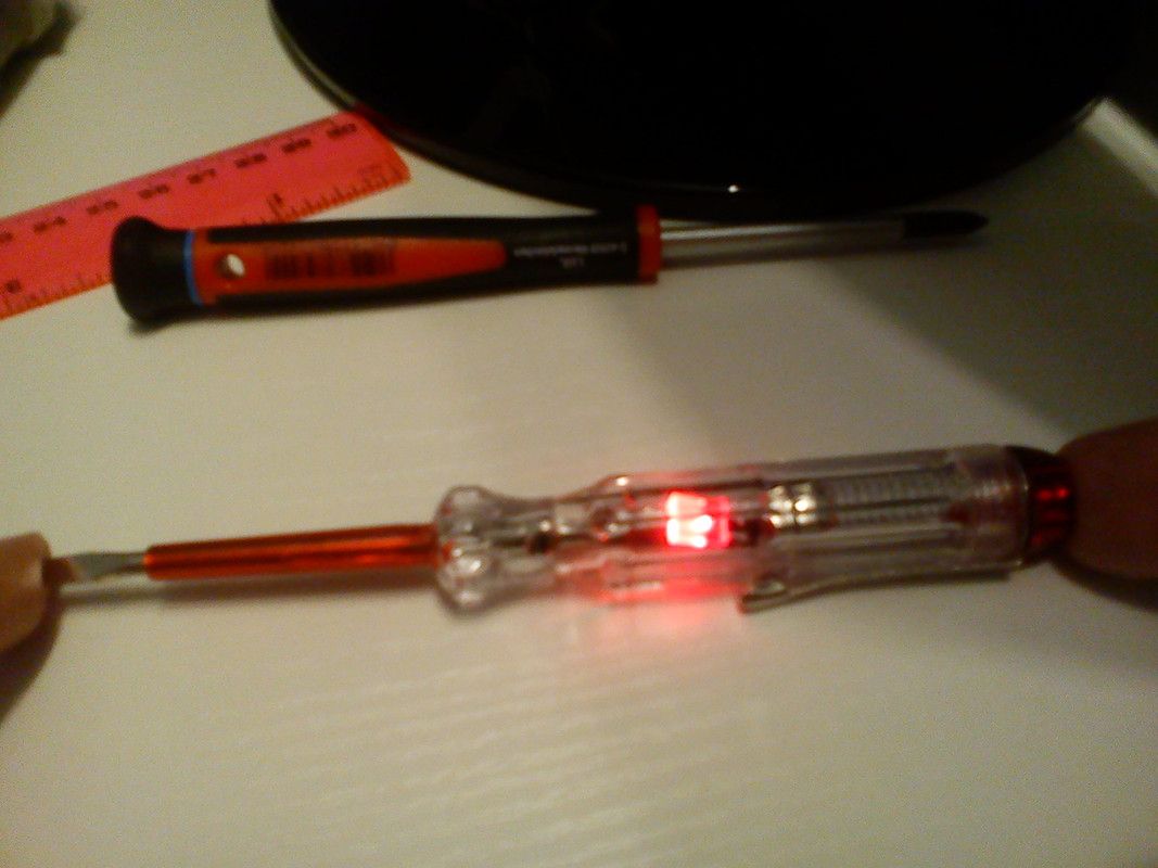

Wydaje mi się, że wszystko działa, chociaż nie jestem pewny (wiadomo, nie mam sprzętu do weryfikacji.
) i mam nietypowy próbnik, tzn on pokazuje fazę nawet jak się nie dotykam palcem z tyłu, a jak dotykam z tyłu palcem to się świeci na bolcu nawet w niepodłączonej do żadnego zasilania listwie.
Kupię jeszcze zwykły próbnik za 5 zł z OBI, że się upewnić, że nie ma żadnego napięcia na bolcu.
Na elektrodzie "polecali mi pomiary tzw. pętli zwarcia".
