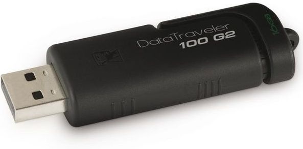

  18. KINGSTON DATA TRAVELER DT 100 G2 pojemność 16GB -
    czyli flashka w cenie 35pln z lokalnego sklepu.
    Pendrive z linku w cenie od 30pln w górę:
    http://www.ceneo.pl/10940952
    Kingston DT 100 G2 16GB
    Test finished without errors.

    Poniżej test nieformatowany pendrive czyli świeży prosto z opakowania :
