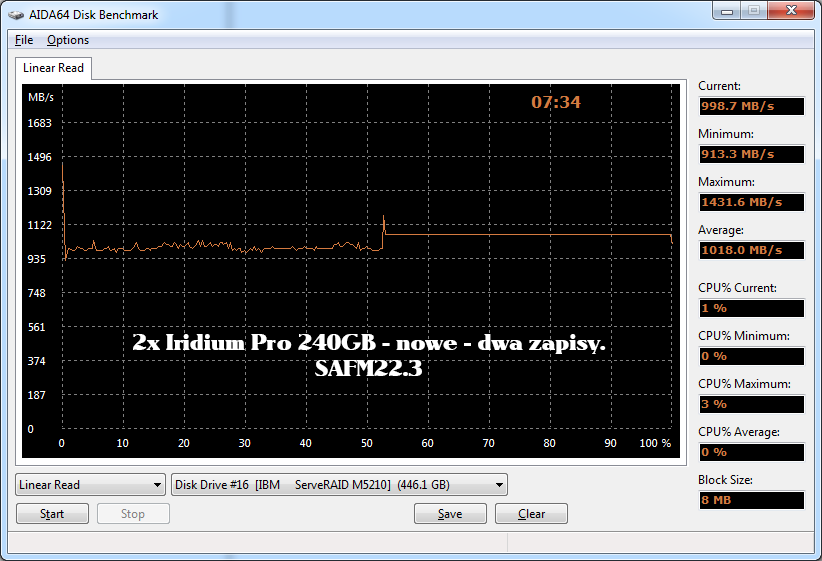

TLC bardzo łatwo wykryć poprzez test zapisu w HDTUNE PRO. Jeśli prędkość zapisu nie spada to znaczy że masz nadal MLC. Tak czy siak ciekawa obserwacja z twojej strony. Pisałeś do goodrama w tej sprawie?
Niestety mam coraz gorsze wieści.

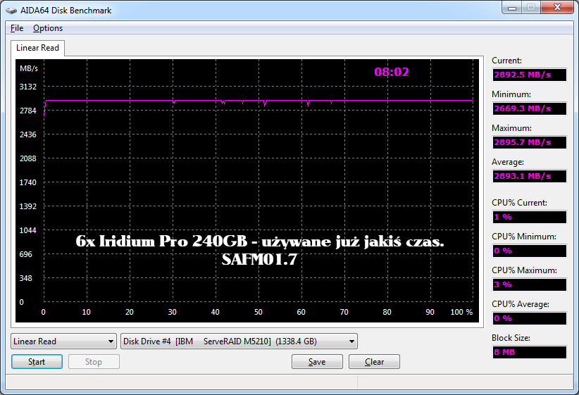

Test odczytu dysków używanych od dwóch miesięcy - niektóre mają ponad 2TB zapisów:
I test najnowszych dwóch sztuk jakie mam - zapisane DWA RAZY do połowy (po 143GB zapisu/dysk)
Dziwnie siada wydajność po zapisaniu komórek w nowych dyskach.
Jakby ktoś miał możliwość podejrzeć jakimś utilem do Phisonów jakie są kości pamięci w tych nowych dyskach byłoby miło.
Nie wiem czy zauważyliście ale nastąpiła zmiana wersji firmware w SSD GoodRam Iridium Pro 240GB i to dość istotna bo nie ostatni numerek tylko cały. Stare dyski miały firmware SAFM01.7 a nowe mają SAFM22.3 i o tym ostatnim nic w necie nie ma, jednak jak możemy wyczytać to wersje firmware zależy od użytych pamięci flash.
SxFM01.x - pamięci MLC
SxFM11.x - pamięci TLC 19nm
SxFM12.x - pamieci TLC 15nm
Moje dyski siedzą już w macierzy i nic nie mogę podejrzeć utilami pod Phisona ale mam podejrzenie, że mogły się zmienić pamięci flash. Z testów wynika, że wydajność nie ucierpiała, więc raczej nadal są MLC tylko może tańsze 3D? Mógłby to ktoś sprawdzić?

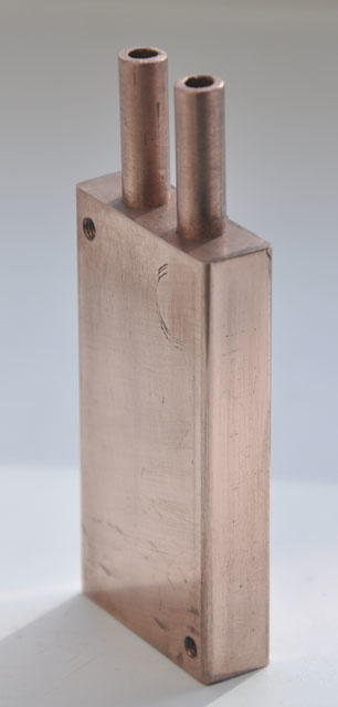

Ktoś pytał o zdjęcia bloczków w wersji "Full Copper". Oto taki bloczek:
Home made. Nie wypolerowany, po prostu ma działać, zresztą i tak po kilka dniach miedź "zachodzi" i cała polerka na nic:P
Bloczek ma rozmiary 30x10x57mm. W środku kanał "prawie U" o przekroju fi 5,2 mm i łącznej długości ok. 100 mm. Kroćce fi 6,3 pod węże 6/8. Mocowanie bloku na dwie śruby M3 (w bloczku jest gwint).
Niestety domowa obróbka miedzi jest już dość uciążliwa. Metal jeszcze miękki, ale już twardy i dziedziczy wady obu form. Gwintowanie pod śrubki M3, wiercenie otworów fi5 na głębokość 50 mm, wymagają treningu i cierpliwości:)
